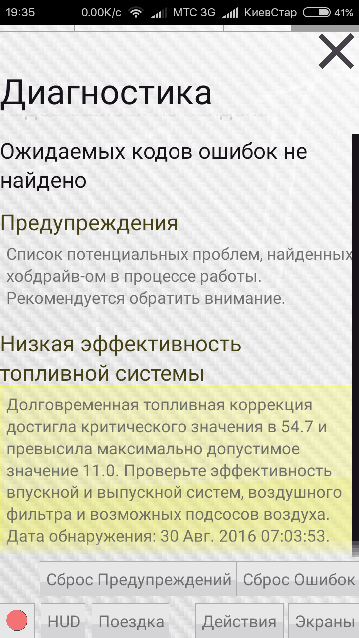

Начал замечать что вырос расход.Подключил ELM выдало такую информацию.Подскажите,с чего начинать,где искать причину.Других ошибок нет.

СообщениеДобавлено: Ср Авг 31, 2016 09:40    Заголовок сообщения: Ответить с цитатой
тебе же написал вася. что не понятно?
