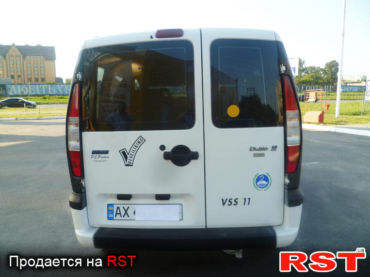

Камрады, хочу влиться в Добловоды. Присмотрел в Харькове машинку. кто-нить знаком с ней? клубная нет ? на выходных хочу к вам в город прискакать , потрогать ее. Если есть непреодолимое желание составить компанию - го в личку)) Дякую!

Доброго времени суток. Удачного осмотра. Моторчик заднего дворника сразу покупай, а возможно и сам дворник. Smile Хотя можно и по ремонтировать. ( если тебе это нужно).
Бампера крашены не на заводе. По задним дверям ровная. Зазоры gut. Но смотри очень внимательно, автомобиль подготовлен к продаже. Если придёшь , а двигатель тёплый, сразу разворачивайся и уходи и не ведись если скажут, что до тебя уже 5 человек смотрели. Все эмблемы на месте это хороший знак.
Сейчас найду на RST и гляну. Smile Уж я то ничего не упущу. Жаль что не могу сходить с тобой на потрогивание этого "Доблика". Smile
Посмотрел. Смотри очень внимательно. 190.000 для 2001 года. Сам понимаешь. Насторожило отсутствие штатной защиты под крыльями спереди и сзади. Чует моё сердце "задутый" он по кругу, (кроме "распашёнки" , она даже по тону отличается от всего автомобиля), ну на месте сам всё увидишь.
По зазорам вроде и спереди всё gut. В общем по фоткам вроде ничего.И прошу тебя иди не сам, а с Добловодом или с человеком у которого по крайней мере есть толщиномер. Ещё раз удачи.
