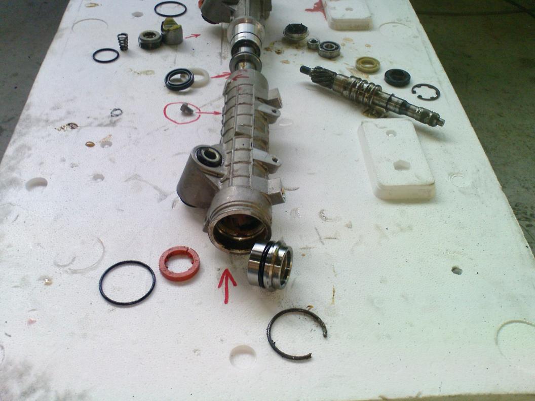

Диагностики и сказали что стук -причина износ крестовина рулевой рейки !
где она находиться ?
кто-нибудь сталкивался ? где купить ? долго и сложно сделать по времени ?

рейка потекла....
возьми ее в руку и подергай рулем.
люфт ощущай рукой, не обращая внимания на стук.

еще вопрос надо ли регулировать ?
у нашего добло 1.9 имеет РЕГУЛИРОВКИ ЗАЗОРА В РУЛЕВОЙ РЕЙКЕ ?
взял из интрернета
РЕГУЛИРОВКА ЗАЗОРА В РУЛЕВОЙ РЕЙКЕ
При пробеге авто в несколько десятков тысяч километров (в среднем 50-60 т. км) начинают наблюдаться стуки в рулеом управлении. Проведя диагностику владельцы убеждаются, что рулевые наконечники и рулевые тяги в полном порядке! Так откуда стук? Стук издаёт пара шестерня-рейка в самой рулевой рейке. Это нормальное явление, образовавшееся в результате естественной приработки рулевой рейки. Образовавшийся повышеный зазор можно легко отрегулировать при помощи регулировочной гайки показанной на фото ниже (это находится на рулевой рейке). Для регулировки необходимо: загнать автомобиль на яму или вывесить на подъёмнике, расшплинтовать указаную гайку и повернуть её на несколько зубцов по часовой стрелке, при этом необходимо следить чтоб не перетянуть механизм. Если перетянуть гайку руль будет вращаться с усилием или его будет закусывать. Регулировка производится до устранения зазора (стука), более плотная подтяжка не требуется.

  | вивішуєте передні колеса. Трошки підкрутили. Повернули за колесо, спробували чи не закушує. Головне не перетягнути, бо з часом потече, досить швидко

Решена подтягивал на + один зуб, спасибо всем

Специалист по рулевой рейки сказали все нормально так должно быть .
По управлению она выполняет свои функции на 100% .
А пробег у меня уже более 170тис.
Каждый 50-60тис км написано в книге что нужно проверку !
