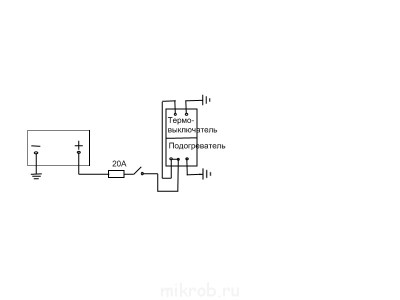

В приципе подогрев не нужно мне , я просто подключил от замки АС и кнопки на реле 30а.
Мне нужна схема как подключить родной датчик ?
Заранее спасибо

Дима -
термовключателя он разрешит мне включить только кода температура меньше 6с., у штатного подключил прямо +12в от аккумулятора.
Поэтому я делал через кнопки а когда выключить АС не работает подогрев, а в самом элементам подогрева уже есть термостат
см. схема но через реле на 20А или 30А
вот такая схема подключения
