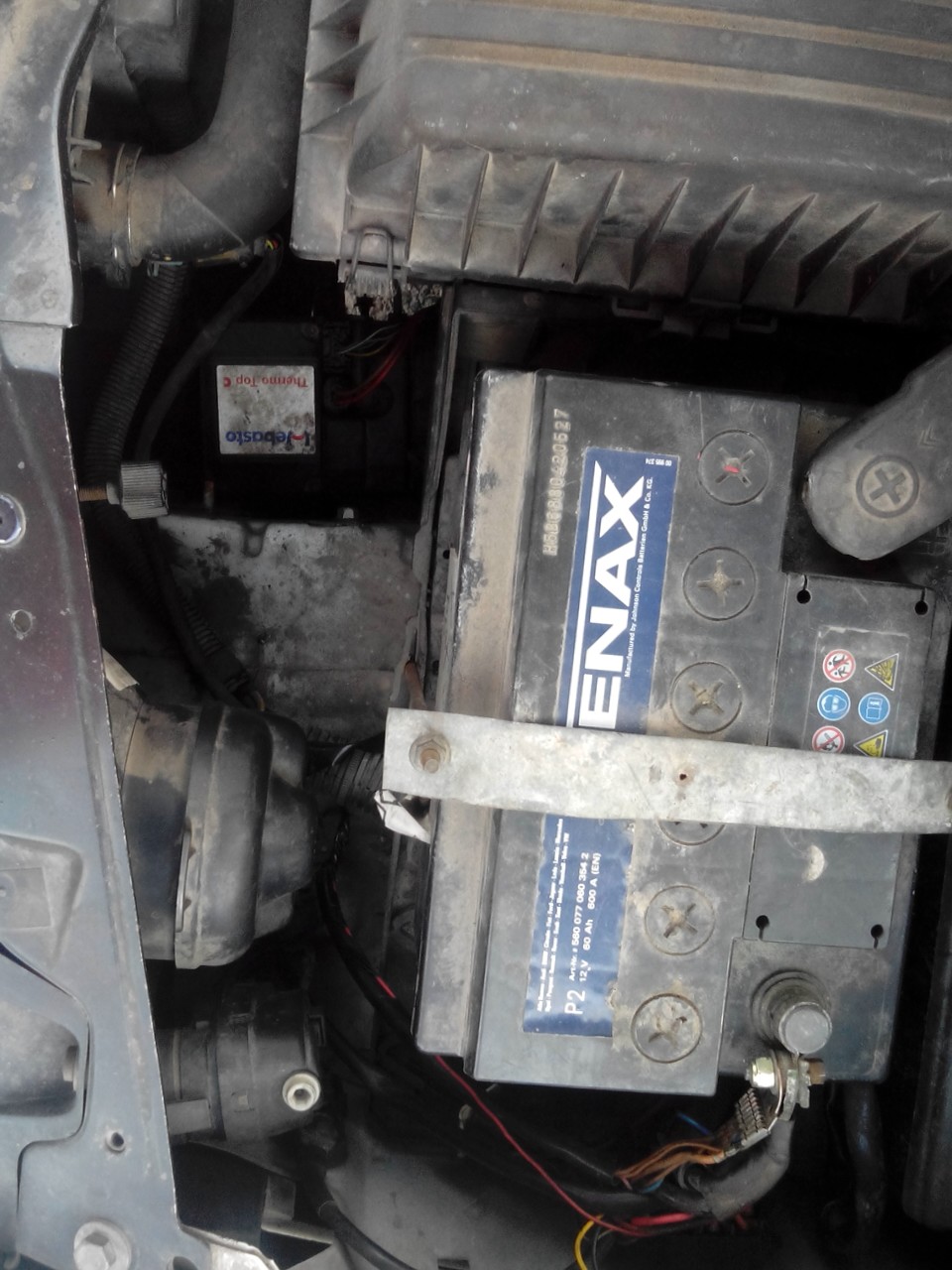

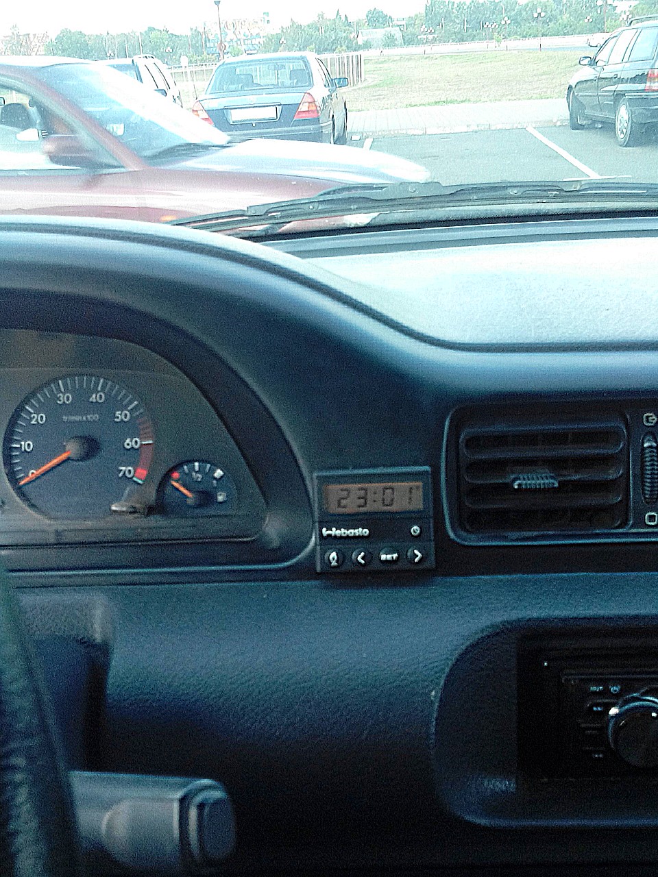

Поставил вэбасто. Мокрую. С таймером плюс есть возможность привязать её к пульту сигналки. Всё норм, печка запускает вентилятор, так что поставил таймер и утром садишься в тёплую машину. Зимой проверю. Мастер сразу предупредил, что при запуске потребляет 20 А, а потому лучше поставить аккум елико возможно с большей ёмкостью. На сколько гена позволяет.
Печка потянула 150 у.е. и работа 35.
