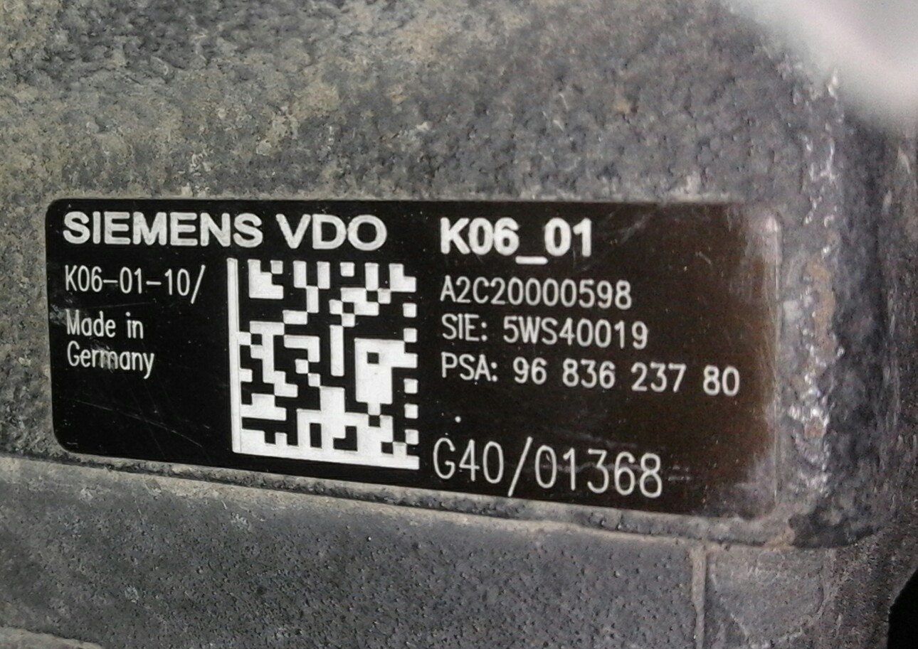

Дорого здоров'я, Питання до спеців, чи підійде до скудо 2008, насос від вольво, на вигляд вроді ідентичні, тільки решта цифр різні?

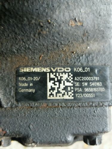

| Топливний від вольво 2005 |

В ТЕОРИИ - по подбору номера не пересекаются
9683623780 - 2.0 HDi DW10BTED (4) (Ситроен, Форд, Пежо)
96 581 937 80 - 2.0 D DW10BTED (Вольво)
А ПРАКТИЧЕСКИ - пробовать надо...

є ще но там один номер 4000 грн
і є ще з таким номером 9658193980 ціна 4500 грн пише що до скудо 07-13
