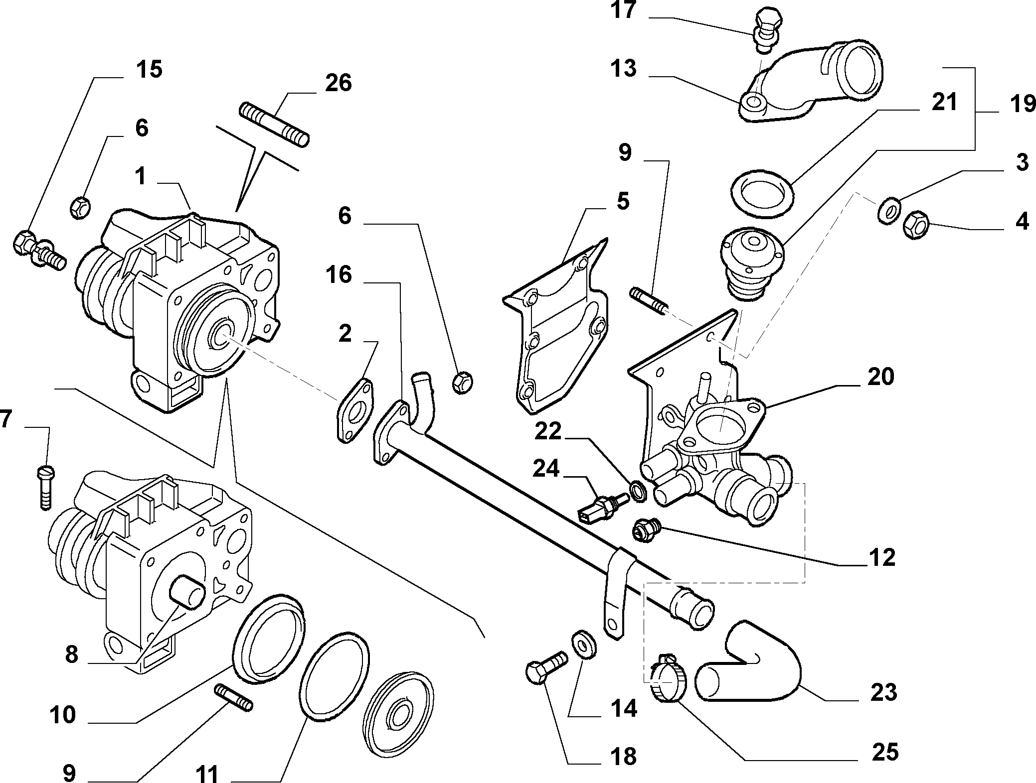

наконец-то нашел причину
патрубок под номером 23, дырка была под углом, по этому и брызгало аж на другую сторону двигателя, прочпокался пару часов пока его снял....
