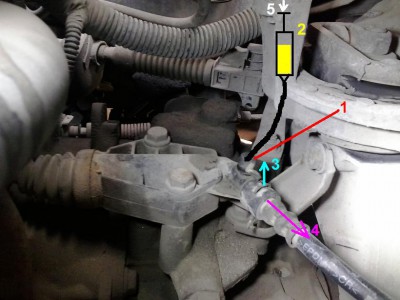

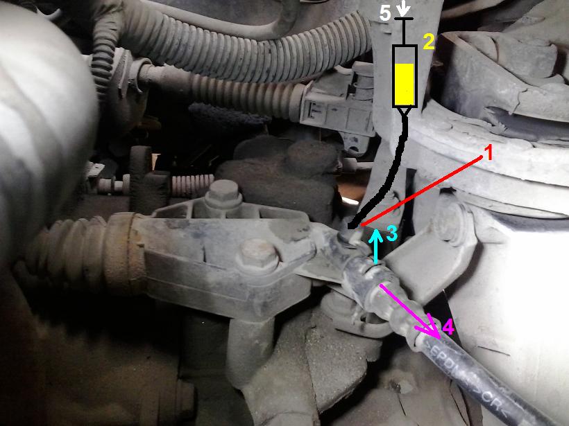

Вот нашел на соседнем форуме написал всё Radist:
Спасибо, Рислинг, за подсказку сначала попробовать прокачать гидропривод сцепления! Вкратце предъистория… У меня провалилась педаль сцепления почти вплотную к полу, произошло это в течение недели. Изо дня в день педаль опускалась всё ниже и ниже, пока я уже не мог на заведённом двигателе включать первую или заднюю передачу. Приходилось сначала их включать, нажимать остаток сцепления, а потом заводить двигатель и ехать. На ходу вперёдные передачи кое-как включались. Заехал в сервис и попросил сначала прокачать сцепление. Традиционным способом (накачали педалью, а потом открутили пипку для выпуска воздуха) это сделать не удалось. Прокачали с помощью одноразового шприца на 20 мл. Оказалось, что так проще и, самое главное, эффективнее. Через 5 минут, заплатив за работу 150 р., я уехал с педалью сцепления на своём месте! Ура!!! Так что если у кого-то случилась подобная неприятность попробуйте простейшее – прокачать гидропривод сцепления. Кстати, мастер мне не смог объяснить, почему так у меня случилось. Теперь могу подсказать, как это делается. Думаю, лишним это не будет. Прокачиваем через рабочий цилиндр сцепления, который расположен сверху на КПП. Поэтапно по фотке:
Снимаем с выпускного штуцера защитный резиновый колпачёк.
На штуцер одеваем резиновую трубочку со шприцом на другом краю трубочки (предварительно заполняем трубочку и шприц тормозной жидкостью из расширительного бачка, у нас он один на тормоза и на сцепление).
Отвёрткой поддеваем и поднимаем вверх фиксирующую скобу шланга гидропривода.
Оттягиваем шланг на себя (он, почему-то, не выпадает).
Вгоняем шприцом жидкость в шланг (и в рабочий цилиндр, соответственно). Жижку влили, выдернули шприц, снова засосали жижку из расширительного бачка, одели шприц на шланг и снова вдавили её в рабочий цилиндр.
Такие манипуляции шприцом делаем раз 5-6. Затем вдавливаем на место шланг гидропривода и надавливаем на фиксирующую скобу, закрепляя шланг на месте. Нажимаем на педаль сцепления и, о радость, понимаем, что всё снова работает!!! Снимаем шланг со шприцом со штуцера и выдавливаем остаток жидкости в расширительный бачёк, ЗАКРЫВАЕМ бачёк крышкой. Вот и всё, делов на 10 минут одному водителю, помощники и яма не нужны. Надеюсь, что совет Рислинга и моё дополнение кому-то помогут!!!

Прокачивал точно также) Но заметил один ньюанс, который стоит учесть.
Когда шприц вынимаешь из трубочки, жидкость в ней немного опускается и образуется воздушная пробка. Она присутствует даже если трубку пережать пальцами между "вгоном" первого и последующих шприцов) Приспособился набирать шприц не полностью и поднимать часть жидкости из шлангочки в шприц, вместе с воздухом. Отакот Smile
