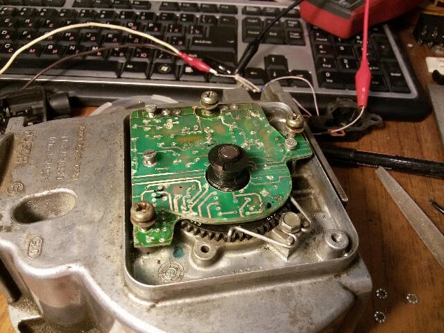

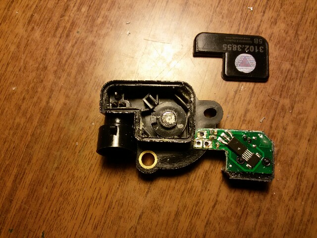

Собственно сам датчик ВТН 3102.3855. Сайт производителя http://www.vtnauto.com/ru/3102.html . Датчик нужен именно этот, аналоги не подойдут т.к. имеют тот же самый резистивный режим работы.
Откатал после установки 25л. - расход устраивает, стал точно не более (есть подозрение, что меньше ) чем на прежнем резистивном. Помимо этого бонусы в виде более плавной работы двигателя на малых оборотах, и при переключении на низших передачах. На холодную при нажатии на педаль газа двигатель тупил, сейчас этого нет.
Все затраты для меня составили около 700руб.
Прикрепил несколько фоток. Далее вопросы задавайте если кому что интересно, или непонятно.
Клей крепящий верхнею крышку - разогрел феном и удалил.
 Просмотрено:  804 раз(а)

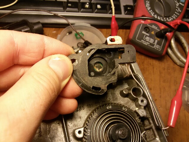

Корпус низа датчика сточил.
 Просмотрено:  679 раз(а)

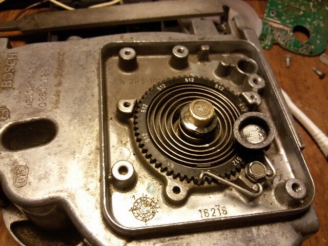

Набил бронзовую втулку под магнит. Сам магнит -внутри лишнее срезал.
 Просмотрено:  747 раз(а)

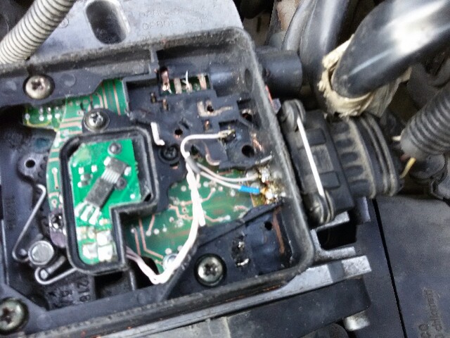

Использовал 2 слоя текстолита от старых плат
 Просмотрено:  771 раз(а)
Прикрепил корпус датчика на саморезы.
 Просмотрено:  859 раз(а)

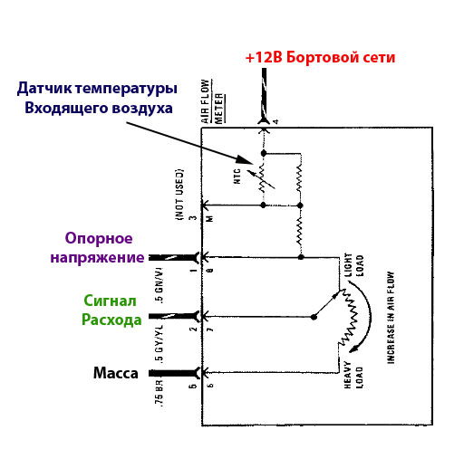

На рисунке ниже представлена схема расходомера Jetronic
для америакнского рынка с обратной характеристикой напряжение расход.
Расходомеры для европейского рынка имеют сходную схему,
но отличаются прямой хараткеристикой .
Принцип работы и подключение точно такие же!
Расходомер представлет собой резистивный делитель.
Итак, если мы внимательно посмотрим на рисунок, то увидим,
что опорное напряжение вырабатываемое расходомером будет
меняться в зависимости от температуры входящего воздуха.
При повышении температуры воздуха, сопротивление термодатчика
уменьшается, следовательно, увеличивается значение опорного
напряжения и уменьшается разница между опорным напряжением и
напряжением бортовой сети.
При понижении температуры воздуха, происходит обратный процесс.
Коррекция смеси по температруе воздуха определяется отношением
опрного напряжения и напряжения бортовой сети. И именно поэтому
важно обеспечить неизменность этого отношения при любых изменениях
Т.е. опорное напряжение выдаваемое расходомером должно "плавать"
вместе с напряжением бортовой сети.
Cигнал объемного расхода воздуха , в системе Jetronic, определяется
отношением напряжения снимаемого с бегунка потенциометра и
опорного напряжения Uрасхода/Uопорное.
Таким образом :
При постоянном объемном расходе воздуха , но при разных
температурах входящего воздуха , мы получим разное опорное
напряжение и разный выходной сигнал объемного расхода воздуха.
При этих условиях отношение UОбъемного расхода/Uопорное =Const
При изменении напряжения бортовой сети и том же объемном расходе
воздуха отношение UОбъемногорасхода/ U опорное не изменится
Обогащение/обеднение смеси по температуре во всем диапазоне
расходов определяется отношением Uопорное/ U напряжения бортовой
сети, и также не меняется при изменении напряжения бортовой сети.
Именно поэтому важно обеспечить "плавающие" опорное напряжение и
напряжения расхода в заданных отношениях к напряжению бортовой сети.
 Просмотрено:  812 раз(а)

с мозгами Jetronic так переделать не получится. Ща думаю, как лучше сделать
Выложите схему, как расходомер подключён в мотронике?
Слава Україні!

AndreiPol
Мотроник 1.7. Там только датчик температуры воздуха. Измеряли сопротивление между точкамии 4 и 1 , а также опорное напряжение? Хотелось бы узнать насколько сильно меняется опорное напряжение. Я не пробовал сильно менять опорное напряжение 5В, но бесконтактный датчик также меняет выходное напряжение при изменении опорного.
