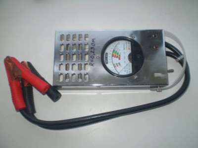

У меня лет 10 уже такое:
Более, чем достаточно и со стрелкой, и даже удобнее- динамика разряда виднее.

Как этим проверить посадку емкости к примеру на 30%,на 40%,остаток емкости?
Конечно если остаток (10-15%)понятно,а если 50%?
Сообщения: 17306
СообщениеДобавлено: Вт Сен 27, 2016 14:49    Заголовок сообщения: Ответить с цитатой
Сначала прибор показывает ЭДС батареи, затем клювиком справа возле ручки включается нагрузка и видно напряжение уже под нагрузкой и его падение в теч. какого-то времени в определенный сектор емкости, не идеал, но вполне наглядная картина. Ну и цена на порядок ниже. Как минимум.
