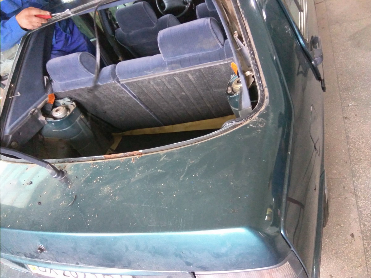

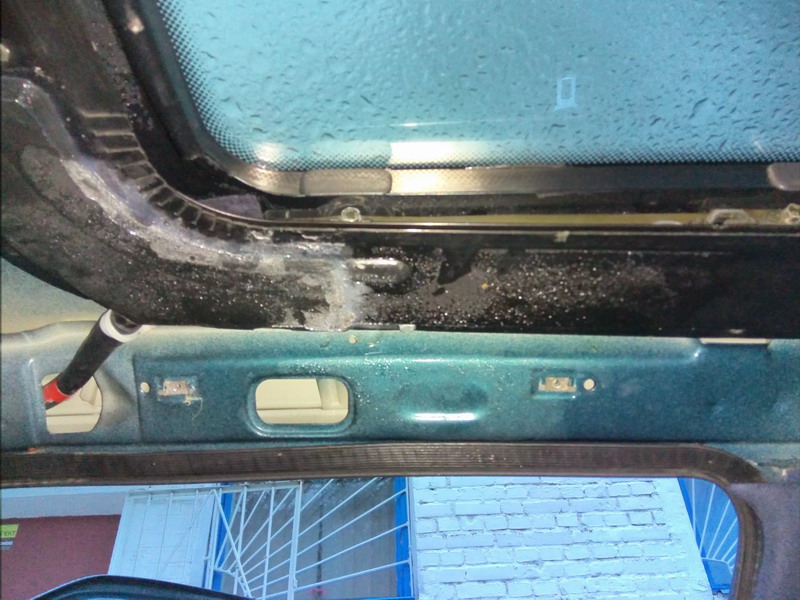

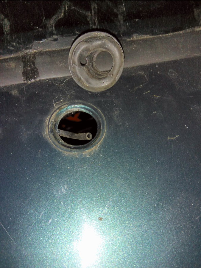

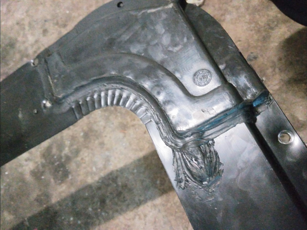

На своём корче снимал желоба (система слива под люком) и промазывал углы герметиком для стекла. До промазывания вода скатывалась на все сидения перед\зад по бокам. Ещё обнаружил течь из под заднего стекла в крышке багажника (снимал стекло и клеил по новой, 670грн с работой и новым уплотнителем). Ещё просачивается (но очень чуть) из под уплотнителя заднего дворника так как его давно не правильно установили и он деформировался.
Переднее лобовое может пускать воду аналогично моему заднему. Если люк заглушил намертво (хотя его можно юзать если швы на сливе замазать) и уверен в этом то ей на коврах больше неоткуда взяться. На мойку посиди понаблюдай в салоне или в дождь. Я расшивал всё нафиг и катался несколько дней, шёл дождь и я сразу находил места и только потом устранял их.
Уплотнитель заднего дворника, снизу деформирован

Это стекольный, помогает железно! Проклейка 50грн всех швов
 Просмотрено:  203 раз(а)
Это мой какой то модный герметик (говно оказалось) пришлось расшивать крышу снова
 Просмотрено:  220 раз(а)
поступала вода там где пробел ржавчины на кузов и потом под пластик обшиву и скатывалась по бокам в багажнике и создавала лужи
 Просмотрено:  202 раз(а)
