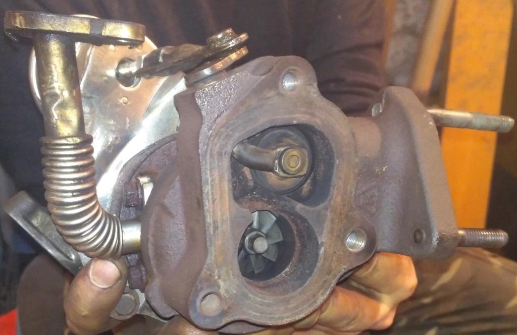

СообщениеДобавлено: Пн Ноя 07, 2016 11:13    Заголовок сообщения: Ответить с цитатой
Разобрали почистили, хотя гари было мало, люфтов картриджа нету, перепускной клапан двигается хорошо, отсоединить актуатор от перепускного клапана не смогли. Ни каких стопорных колец нет(((

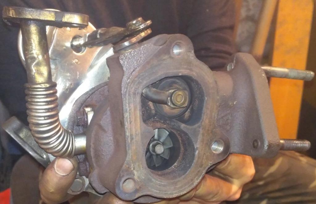

СообщениеДобавлено: Пн Ноя 07, 2016 11:40    Заголовок сообщения: Ответить с цитатой
есть хороший люфт в это креплении, который приводил при крайних положениях актуатора к клину. Намазюкали графиткой. Проверили погазовали на холостых клапан зараза не двигается. Спасибо zanski который подсказал проверить в движении и о чудо турбина включилась, сегодня будем тестировать на скоростях.
