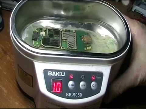

phosaly
Зарегистрирован: 27.05.2013
Сообщения: 1673
СообщениеДобавлено: Ср Ноя 02, 2016 17:26    Заголовок сообщения: Ответить с цитатой
@Саня@ если речь идет про регулятор давления на ТНВД
то это
если у тебя забил грязи то у меня ультразвук для промывки
- налить солярку и включит на 24 часов

phosaly
Сообщения: 1673
СообщениеДобавлено: Ср Ноя 02, 2016 21:23    Заголовок сообщения: Ответить с цитатой
Использую для промывки радиодеталей и соп струйных принтеров.
