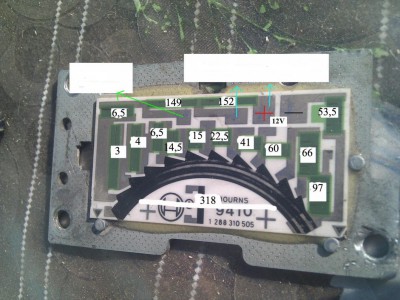

AndreiPol писал(а):
есть готовая плата,без резюков 60 грн. Резюки напаять сможешь? Если нет, то мне нужно знать номиналы резисторов на твоей родной плате.Резисторы у нас 3 грн десяток. Ну и за напайку думаю 50 грн хватит.
не, напаять не смогу ((
у меня расходомер 0 280 202 102, у тебя такой же? они могут различатся номиналами резисторов с завода?
вот когда то замерял
в американских президентов это сколько будет? а то я с этими курсами запарился уже, куда как переводить ((

AndreiPol
Зарегистрирован: 01.05.2013
Сообщения: 523
Откуда: Мелитополь
Авто: Fiat Croma 2.0iE 1989г.в.
СообщениеДобавлено: Сб Ноя 05, 2016 10:29    Заголовок сообщения: Ответить с цитатой
тю, не заметил, что ты не местный. Где-то 7-8уе

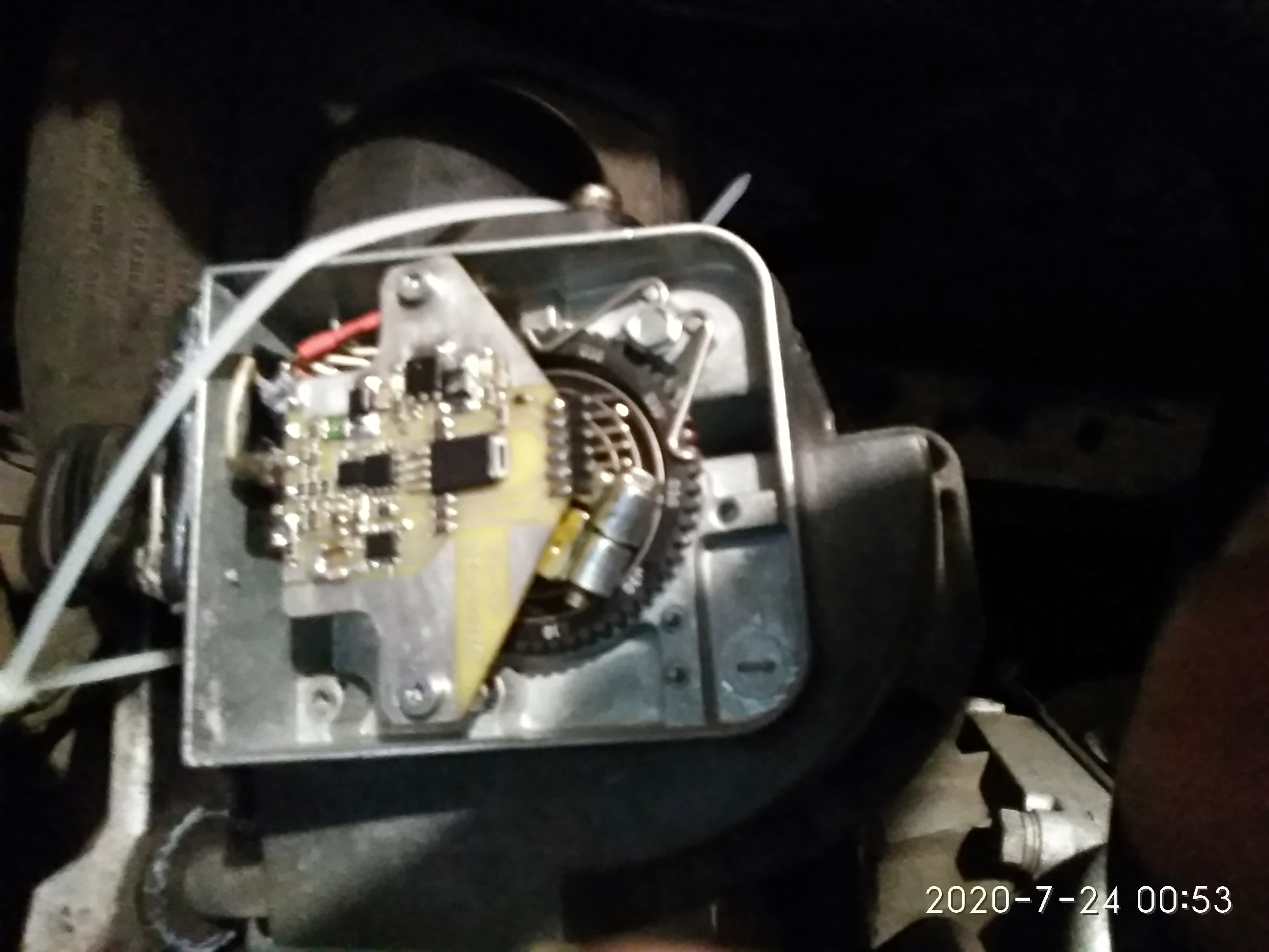

СообщениеДобавлено: Пт Июл 24, 2020 01:16    Заголовок сообщения: Ответить с цитатой
Есть рабочая схема, уже катаюсь. +380996694009 Дмитрий
