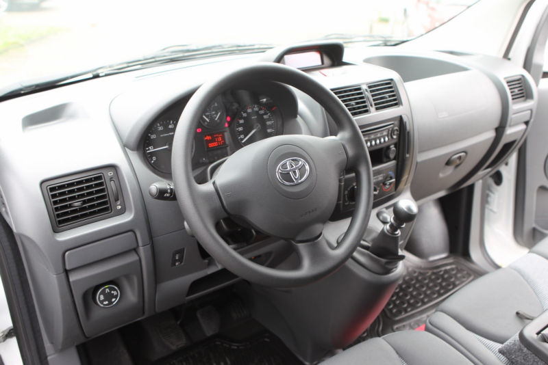

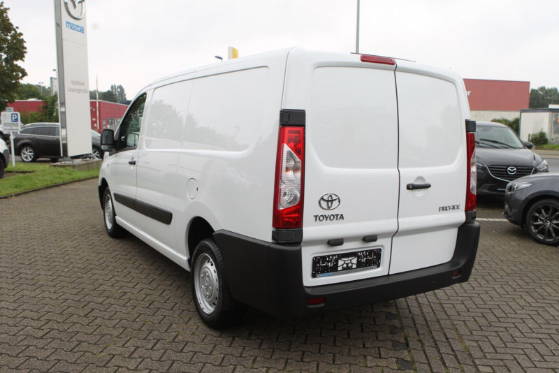

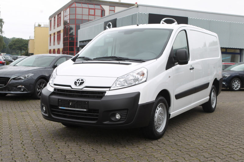

не знаю может и было уже,но сегодня "бродил" по просторам mobile.de и наткнулся на Тойоту. Таких по крайней мере в родном городе в салоне Тойота не встречал. Собственно фотографии.
