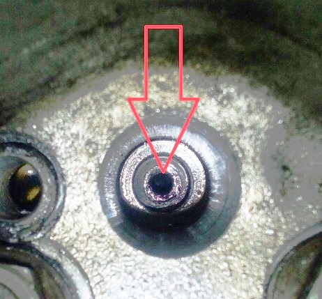

вот фото колодца, на сколько можно было...
У меня такие подозрения что все таки те самые термоколпаки, а под ними медная шайба у меня стоит, но вытащить их не получается, хотя точно не уверен.
По форсункам, одна просто лила, даже распыла не было, вторая 50/50, 2 хорошие. + ко всему та которая лила на 120 барах открывалась, остальные как положено, на 140. Купил 2 новых распылителя, поставили, настроили, все гууд, жду теперь термошайбы с экзиста
Компрессию не удалось замерять, у меня странноватый манометр, он со временем стравливает давление, на столько быстро, что стартер не успевает крутить чтобы давление поднялось больше 20 очков, так что с увереностью могу сказать, что 20 очков есть в каждом цилиндре Very Happy Very Happy Very Happy
а по факту сколько хз.... буду чето думать с манометром

Шото мне подсказывает что стаканчик тоже нужно заменить.Wink
Потому как они и есть "Шайба тепловой защиты"
Такие же как и эти. Просто другой формы.
А эти шайбы нужно менять при каждом снятии форс.
Потому как распылитель должен плотно упираться в неё (посадочное немного "подпружинено" и со временем теряет свои свойства трескается и тд.)
Показал стрелкой на фото.
БУДЕТ СЧЕЛЬ Very Happy ЗАГОРИТ РАСПЫЛИТЕЛЬ НЕ ВЫТАЩИТЬ ФОРС.

СообщениеДобавлено: Пт Ноя 18, 2016 21:49    Заголовок сообщения: Ответить с цитатой
Вот так почти и было на той форсе, где небыло шайбы(фотку которой вчера кидал) распылитель был закоксован и форсунка плоховато вылезла, а все очтальные( с шайбами) легко рукой достались. Я так думаю что эти шайбы ктото когдато не зря туда приколхозил! Так как для замены родных термостаканов нужно наверное голову снять и форкамеру выпресовать, так как с этой стороны их не достать никак! Я звонил на разборку, спрашивал про эти стаканы, сказали что они пригорают и закисают на столько что их целыми не достать, и тока как я понял выбивать с обратной стороны.
Ну а при установке моих шайб щели думаю точно не будет!
Посмотрим что еще Taras_Potatos скажет по поводу фотки колодци

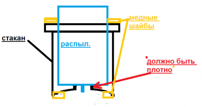

Попробую объяснить на "картинке"
Важно соединение без шайб "стакан" распылитель.
Нужно собрать дабы ВСЁ сошлось (распылитель "упёрся" в стакан.)

СообщениеДобавлено: Пт Ноя 18, 2016 22:21    Заголовок сообщения: Ответить с цитатой
Qstas
А если невозможно заменить стакан, а форсунка к нему не может плотно прижатся, то как быть?! По моему единственный приемлимый выход это подложить ту шайбу что у меня есть, и получится плотное соеденение и отсутствие нагара в области распылителя

СообщениеДобавлено: Пт Ноя 18, 2016 22:57    Заголовок сообщения: Ответить с цитатой
Как вариант возможно.
Но честно говоря если для себя я против. Very Happy
Думаю есть способ вытащить их не снимая голову.Very Happy
У себя менял мож подскажет.

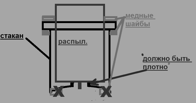

СообщениеДобавлено: Пн Ноя 21, 2016 02:10    Заголовок сообщения: Ответить с цитатой
Дуже добре, що є фотографія.
Моя версія, як і написано тут вище, що ті малі шайби -- то є такий собі ремонтний варіант, коли штатна шайба ще не прогоріла, але форси ти зняв, і хочеш малою кров'ю запхати їх назад.
Ті ковпачки я у себе не міняв, їх у мене просто небуло. )))
А знімання голови нічим не допоможе, бо форкамера. Я вважаю, що їх можна виколупати за допомогою інерційного молотка. Правда краще це робити на теплому двигуні, бо фізика.
Підправлена версія бутерброда

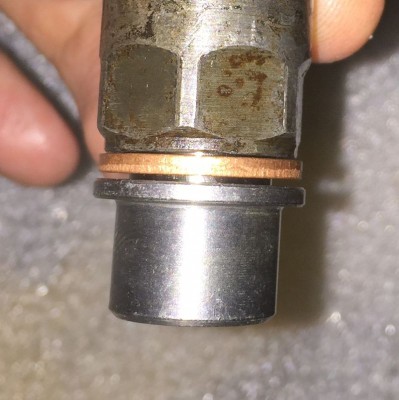

Добрый вечер, попал в эту тему через поиск каталожный номеров используемых в моей машине. У меня FIAT ducato 230 c двигателем sofim 2.5d. При замене пламегасящих стаканчиков каталожный номер 4279493 получилось следующее - форсунка уперлась в стаканчик и между уплотнительной шайбой и стаканчиков остался зазор приблизительно 1 мм. Что я делаю не так? Облазил весь интернет уже... Rolling Eyes
