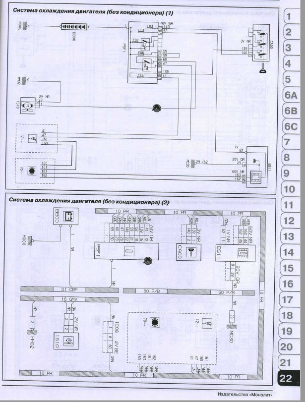

Отписываюсь, воевали с электриком, был заменен резистор по состоянию был спален. Предохранители проверили все рабочие в блоке под капотом. Реле вкл вентилятор при ручном замыкании, в тоже время комп не может послать управляющий сигнал.
Надо копать от блока предохранитель дальше. Електрическая схема Fiat Fiorino 1.3 (2008) здорово бы упростила жизнь.
Поисковик выдает битые ссылки на схемы.

Demm
есть книга по ремонту фиорино. может там есть интересующая вас схема.

Скачал книгу по ремонту "Fiat Fiorino,Citroen Nemo, Bipper с 2007года" изд Монолит. Схема есть.

Будем копать искать дальше)))

Был найден и заменен провод, цвет желто-синий, который идет от большого реле (отвечает за вторую скорость) к мозгам. Для удобства прозвонки проводов в блоке предохранителей, был снят аккумулятор.
