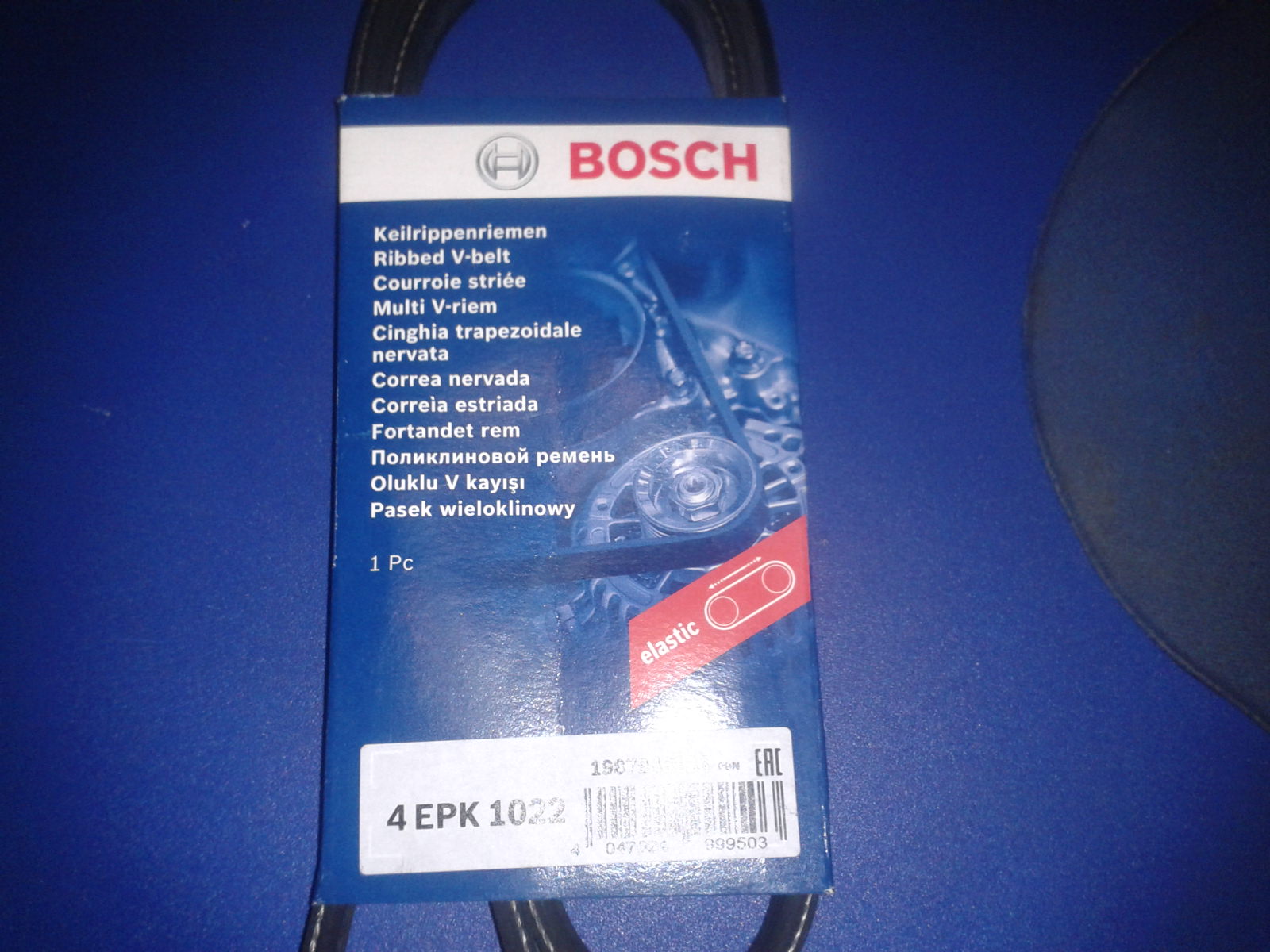

yuranartov писал(а):
Який розмір ременя потрібно??
Я собі взяв такий, в маркуванні присутня літера Е (еластік), кажуть якраз для 1.3 підходить.
 Просмотрено:  523 раз(а)
