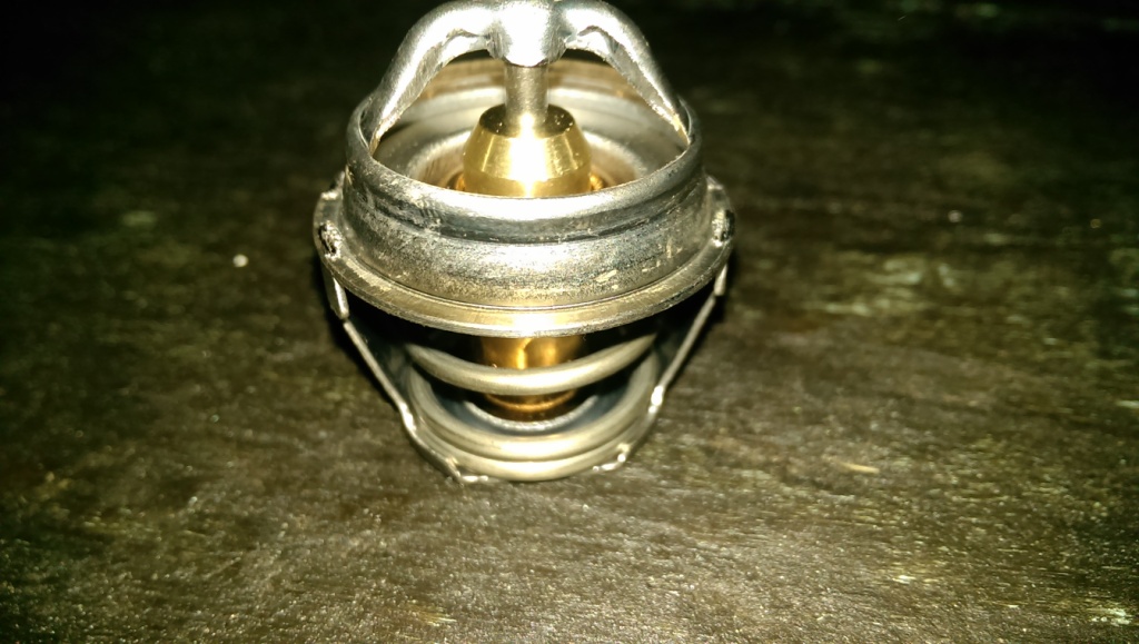

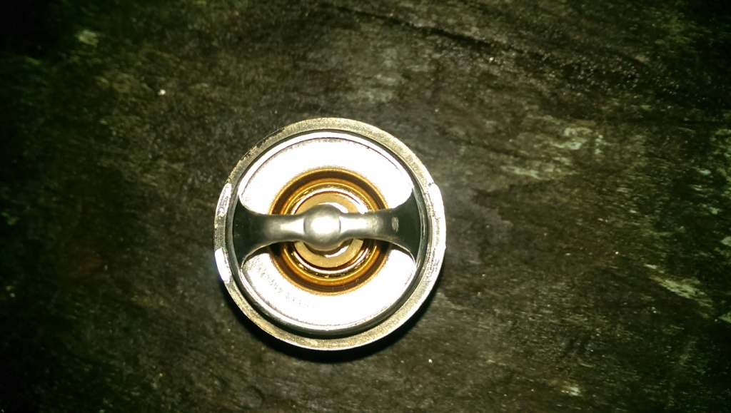

Представляю вашему вниманию композицию за 120 грн. и 40 мин. затраченного времени.
1. Термостат Ланос 85 град. обтачивается на школьном токарном станке под диаметр чуть больше внутреннего диаметра вашего патрубка (каждый выбирает это на своё усмотрение и под свой патрубок).
2. Сливается тосол с патрубка в который будем вживлять термостат (это верхний патрубок отсоединённый от родного термостата).
3. тут же (не снимая патрубок с радиатора) пока он тёплый вжывляем туда темостат.
4. соеденяем патрубок и заливаем тосол.
Машина (хоть была и тёплой, но датчик температуры показывал "ноль") прогрелась на ходу за 3-4 минуты. Стрелка четко установилась на 1/3 шкалы.
Я побоялся брать термостат более высокой температуры. Так как протока воды там нет, были сомнения - откроется ли он в нужное время или закипим.
Вот!

| Делал так когда-то на марее.гавно.не сама идея а именно термостат от ланоса.его от времени перекосит и он будет пропускать.хомутом ты его не зажмеш,тела нет,вот термостат от рено-19 это то что надо

| sheriff писал(а): | | Делал так когда-то на марее.гавно.не сама идея а именно термостат от ланоса.его от времени перекосит и он будет пропускать.хомутом ты его не зажмеш,тела нет,вот термостат от рено-19 это то что надо |
Спорить не стану. Просто замучился катать в холодной машине.
Пошёл в соседний магаз, выбрал то что определённо подошло и по конструкции и по деньгам. Заехал в гараж и за в "три секунды" установил.
С Рено под рукой не было, жигулёвский рассмотрел как вариант, но стало жалко патрубки резать.
А людям живущим в дали от цивилизации, это в продуктовом не купишь, а купить с доставкой плюс ещё денюжка (мало того, что реновский в 120 грн. не вложиться).
На счёт перекоса, ни чего сказать не могу - только в сегодня поставил.
Поездим - увидим!

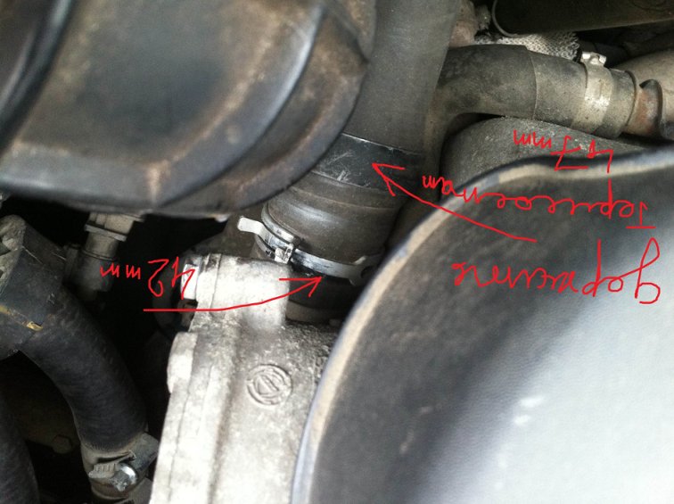

его можно просто поставить с краю, поближе к фланцу, по возможности - упереть во фланец. а ЗА кольцом термостата поджать хомутом патрубок, чтоб он был тоньше, чем кольцо термостата.
перекашивать не будет.
Женя, можна, але у автора він явно глибше сидить

| CreAtoR писал(а): | CarElf
не я его тудой запхал, може прочитают другие люди, хто только собирается решать вопрос. |
не трудно и установил близкий к термостату
так то шток мешает надо чуток дальше
