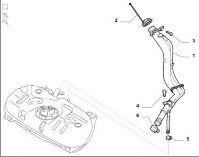

удалось найти только по вин коду. В прикреплеенном файле видно что вентиляция с атмосферой не соединена, или я не заметил. По моему на картинке под номером 1 обозначена вентиляция бака. Если на схеме ничего не видно, она может быть в крышке бака?
 Просмотрено:  239 раз(а)
Сообщения: 25280
СообщениеДобавлено: Пн Дек 12, 2016 01:15    Заголовок сообщения: Ответить с цитатой
Нет. Даже не надейтесь на такую шару, как дырка в крышке.
Ищите клапан. И не в горловине. На дедре - прямо в сам бак вставляется.
