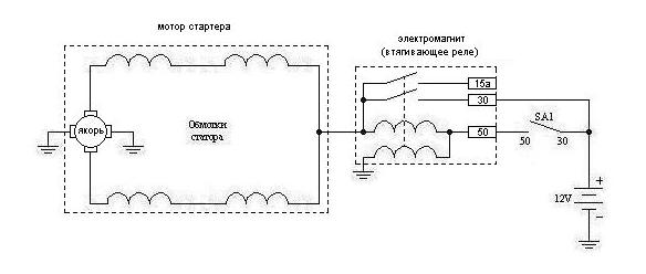

Подскажите,кто сейчас на полусинтетике и как пуск при -10?
Все играюсь с запуском при низких температурах,уже не знаю куда "копать",на диагностике был:"свечи+стартер,рекомендация сменить масло на синтетику",остальное все в норме.Свечи поменял на оригинал(стояли NGK)есть разница по мощьности ,результат есть но слабый.Подскажите по стартеру(не знаю где найти инфу):
Напряжение-старт со свечами В?у меня 10,5в
Напряжение-старт без свечей(подождать пока отключатся-25-30сикунд на холодном) В?у меня 10,6в.
Может и правда стартер много берет?
Bubi

phosaly
Зарегистрирован: 27.05.2013
Сообщения: 1673
СообщениеДобавлено: Вт Дек 13, 2016 18:35    Заголовок сообщения: Ответить с цитатой
работает защита стартера ?
Что значит защита? Нет ли пробоя на статор-корпус или что?
Если можно поподробней.
