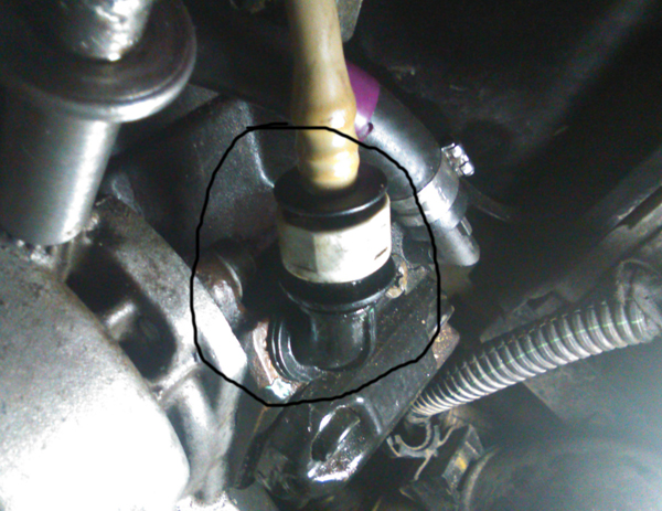

Добавлено: Сб Дек 17, 2016 10:27 Заголовок сообщения: |
Как вытащить эти штуцера, что бы было удобней заменить шланг

Два вариант
1.Внутри есть две кольцо уплонительное и одно железне по середину,
Снимайте и заменить!-нужно масляное устойчивое уплонительное кольцо!
2. это заменить на шланги если не нашли колечки

| phosaly спасибо за помощь. подскажите как эти штуцера открутить, просто силой тащить в верх,или там есть защелки, а то я не заметил?
phosaly Италоманьячище
Возраст: 54 Знак зодиака:  Зарегистрирован: 27.05.2013 Сообщения: 1673 Откуда: Ровно
Добавлено: Сб Дек 17, 2016 22:46 Заголовок сообщения: |
| Сергей Нем писал(а): | | phosaly спасибо за помощь. подскажите как эти штуцера открутить, просто силой тащить в верх,или там есть защелки, а то я не заметил? |
колечка белая цвет - єто фикзатор
нужно поднимать и тащить в верх

| Для того, щоб витягнути штуцер, білий фіксатор треба відтягнути в протилежний бік виходу штуцера, а сам штуцер легенько прокручувати вверх-вниз.
