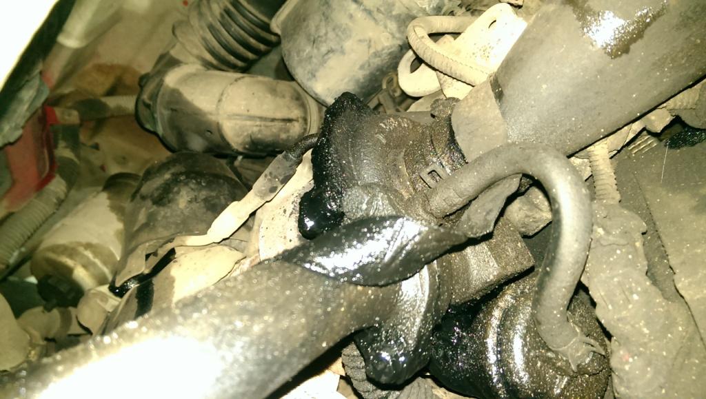

Только сегодня добрался к турбине.
Вид её вот такой.
Масло с выхода не сливается, но там всё в масле.
100.18 KB |
127 раз(а) |
phosaly Италоманьячище
Возраст: 54 Знак зодиака:  Зарегистрирован: 27.05.2013 Сообщения: 1673 Откуда: Ровно
Добавлено: Вт Дек 20, 2016 11:10 Заголовок сообщения: |
| Канистра писал(а): | | Leha-Zelenij писал(а): | Канистра
Тк мож и не в картридже дело? Если говоришь, что сам там масла не видел.... а наружу течет на соединении трубок с блоком/турбиной... |
Вид её вот такой.
Масло с выхода не сливается, но там всё в масле. |
снимайте и поменяйте сальники а хуже (картридж турбины)
п.с возможно прокладки просто заменить ?
_________________ ~Послуг дублікат чіп для фиат добло від 860грн |

CreAtoR Италоманьячище
Возраст: 45 Знак зодиака:  Зарегистрирован: 05.11.2010 Сообщения: 25290 Откуда: Одеса
Добавлено: Ср Дек 21, 2016 00:55 Заголовок сообщения: |
Люблю советовать через интернет: даже если ты оказался в корне не прав - всегда можно списать на кривые руки исполнителя. И главное - никакой ответственности!
Дядь, ну прислушайся: пока не будет точно установлено место животворящего источника масла - любые разборы/замены/ремонты имеют большой шанс быть за зря...
Перевожу на русский: снимаешь турбину, тратишь время/силы/деньги, шото там меняешь, а в итоге - масло продолжает течь. Бо не с турбины. Твои действия?
т. О99-ОЧI-ЧЧ-Ч2 |

| может там трещина где в корпусе то? и поджаренное масло плавно вылезает наружу
Добавлено: Ср Дек 21, 2016 17:19 Заголовок сообщения: |
промывайте покатайте и увидите откуда масло вылезает наружу ?
