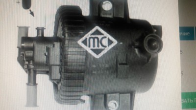

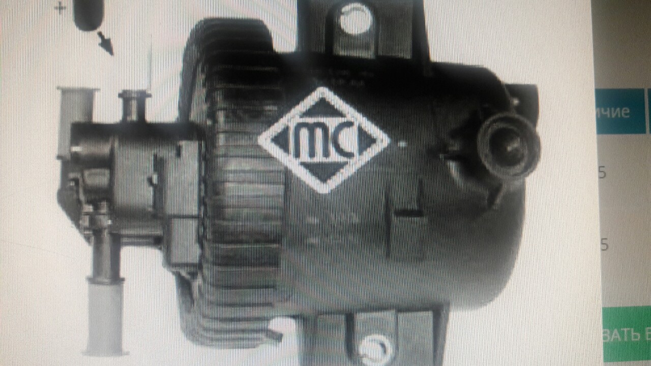

Какой корпус топливного фильтра установить что бы это падло не текло??? Фиат Улисс 2.2JTD. Ставлю б.у потек...поставил новый(бюджетный) так через месяц потек с под резинки,а через два по верху корпуса херячит соляра. Корпус фильтра на три выхода.... Такого плана как на фото. Может его можно чем то или каким то другим фильтром заменить........

Була та ж сама проблема. Почав пускати через фішку підігріву. Рівно рік тому. Купив новий - Метал каучо - 14 днів гарантії, а він потік на 20 Razz .
Залив стару кришку різними клеями - на 2-3 дні і це вже фішку підігріву не пхав. Потепліло - так і їздив. А тут - знову зима.
Поїхав по розборках і на 2-їй найшов корпус з такими ж позначками на корпусі фільтра що і в мене (літери світло-сірою фарбою). Вже місяць - 4000 км. - поки сухо. Про літери - сказали що корпус фільтра має підходити до певної паливної системи і її виробника, а тому вони виходять з ладу. Це на ціну ніяким чином не вплинуло, Very Happy , ще й збив 50 грн. за нібито тріснутий роз'єм фішки підігріву Laughing Ціну заявляти не буду хіба через ЛС Cool

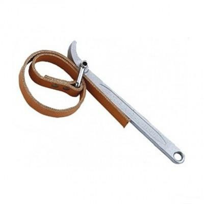

Тоже такая беда присутствует иногда: поджимаю крышку ключом для снятия масляного фильтра (ременным) и все проходит Smile
