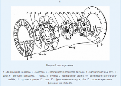

Вы диск в руках держали ваабше. Very Happy
Тот ход о котором Вы говорите на работу абсолютно не влияет.
Ваша смазка "поможет" только для снять поставить.
