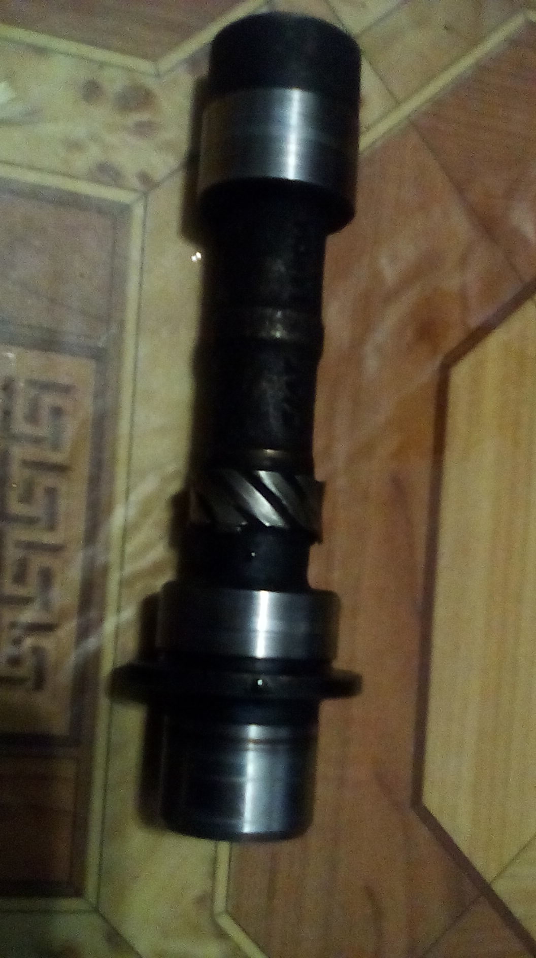

Всем привет! Пежо Эксперт 2007 г.в. двигатель 1.6. Входу загорается датчик уровня масла и значёк СТОП. На дисплее БК пишет низкий уровент давления масла. Потом всё исчезает. Может кто сталкивался? Как решили проблему?
у мени теж така проблема була на початку поки не зняли масляний насос а там кіно потерло зуби привода насоса
