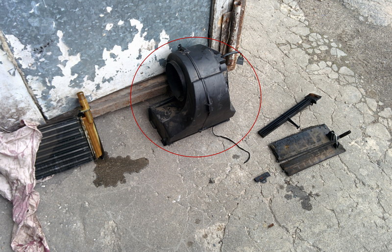

Вентилятор печки это тот что установлен под капотом, перед радиатором печки?

Вентилятор печки тот, что имеет мотор с крыльчаткой и служит для вентиляции и обогрева салона. Может быть установлен и под капотом, и под панелью.

| AIV писал(а): | | Вентилятор печки это тот что установлен под капотом, перед радиатором печки? |
Саме цей.
