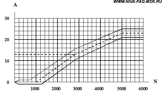

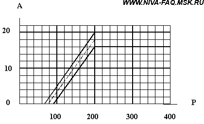

Приветствую рукодельных изобретателей.
Вот вам в помощь характеристики ВАЗ.
Даже новый надо разобрать и смазать.
Проверить пружинки (должны быть слегка натянуты, не болтаться)
Применять нужно обязательно бесконтактный. Равномерность
угла по цилиндрам гораздо выше.
Еще на МОСКВИЧАХ (давно это было) приклеивал на шкив график угла опережения и по стробоскопу и тахометру доводил до ума центробежный автомат угла опережения зажигания. В вазовском это проще.
В вакумном регуляторе характеристики зависят от площади диафрагмы
и пружинки. Если площади одинаковые, тогда скрепляем родной и вазовский и двигаем навстречу. Понятно?
mesfet учел ли ты, что трамблер вертиться в два раза медленнее коленвала. И какие углы ты имеешь в виду?
По коленвалу или по трамблеру.
Do_Sancho так и напиши конкретно коллегам производительность жиклеров.
xan Я 30лет возился жигулями. Всегда было 5градусов до ВМТ.

Я имел в виду углы, которые указаны в инструкции по эксплуатации к авто. Для трамблёра ВАЗ - его характеристики, указанные производителем.
Только что померял на какой угол делает смещение центробежный регулятор и вакуумный. Вот результаты: Центробежный и вакуумный - около 7 градусов. Но измерения для вакуумника скорее всего не точные так как измерял по длине выработки на корпусе трамблёра.
Про вакуумные регуляторы не совсем понятно. Зачем их скреплять и двигать на встречу? От характеристик пружины и площади мембраны будет зависеть угол наклона характеристики на первом графике. А от хода штока регулятора - будет зависеть максимальный угол опережения.
