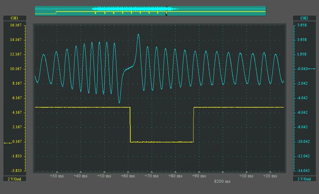

Датчик положения коленчатого вала служит для определения положения и частоты вращения коленчатого вала, что необходимо для синхронизации системы зажигания и впрыска топлива.
Датчик расположен напротив специального синхродиска, укреплённого на коленчатом валу. Синхродиск имеет 60 зубьев, 2 из которых отсутствуют. Начало 20-го (после выреза) зуба синхродиска совпадает с верхней мертвой точкой первого или четвертого цилиндров. Зазор между торцом датчика и зубьями диска составляет 0,8…1,0 mm. Сопротивление обмотки датчика составляет ~900 Ω. Датчик представляет собой обмотку из медного провода, внутри которой расположен намагниченный сердечник. Датчик генерирует синхроимпульсы напряжения синхронно прохождению зубьев синхродиска мимо торца датчика. Форма осциллограммы напряжения выходного сигнала датчика положения коленчатого вала близка к синусоиде.
Амплитуда напряжения и частота следования синхроимпульсов пропорциональны частоте вращения двигателя. При работе двигателя на оборотах холостого хода, амплитуда напряжения синхроимпульсов должна быть не менее ±6 V. В режиме прокрутки двигателя стартером, амплитуда напряжения синхроимпульсов должна быть не менее ±0,5 V.
При максимальной частоте вращения двигателя, амплитуда напряжения импульсов может превышать ±200 V.
В момент прохождения сектора синхродиска с вырезом мимо датчика, осциллограмма имеет следующий вид.
Осциллограмма напряжения выходного сигнала исправного датчика положения коленчатого вала индукционного типа при 1250 RPM.
При повышении частоты вращения двигателя, частота следования синхроимпульсов также увеличивается.
Типовые неисправности.
Если сигнал от датчика положения коленчатого вала поступает, но параметры выходного сигнала при этом имеют отклонения от нормальных, это может привести к подёргиваниям двигателя, провалам, затруднённому пуску двигателя… Нарушения параметров выходного сигнала датчика положения коленчатого вала могут быть вызваны неисправностью как самого датчика, так и неисправностью задающего синхродиск
Искажённая осциллограмма напряжения выходного сигнала исправного датчика положения коленчатого вала работающего в паре с намагниченным синхродиском.
В случае, если синхродиск в процессе эксплуатации автомобиля намагничивается, пуск двигателя становится затруднителен, появляются перебои в работе двигателя при работе на высоких оборотах. Намагниченность синхродиска на осциллограмме напряжения выходного сигнала датчика положения коленчатого вала проявляется в различии формы положительной и отрицательной полу волн синхроимпульсов.
Искажённая осциллограмма напряжения выходного сигнала исправного датчика положения коленчатого вала работающего в паре с задающим синхродиском, имеющим значительные торцевые биения.
В случае повреждения демпфера синхродиска или его крепления, возникают торцевые биения зубчатого диска. Такая неполадка приводит к затруднительному пуску двигателя либо к невозможности запустить двигатель. Если же двигатель всё же запускается, то может работать неустойчиво и только при невысокой частоте вращения коленчатого вала. Биения синхродиска на осциллограмме напряжения выходного сигнала датчика положения коленчатого вала проявляется как цикличное увеличение и уменьшение амплитуды напряжения синхроимпульсов.
Осциллограмма напряжения выходного сигнала исправного датчика положения коленчатого вала при пере коммутации выводов A и B в разъёме кабеля, идущего к датчику.
В случае перестановки местами выводов A и B в разъёме подключенного к датчику кабеля вследствие неквалифицированного проведения ремонтных работ, осциллограмма напряжения выходного сигнала датчика инвертируется. Такая неполадка приводит к тому, что двигатель глохнет сразу после пуска. В этом случае, осциллограмма отличается только в момент прохождения сектора синхродиска с вырезом мимо датчика. При правильном подключении электропроводки к датчику, полярность последней полу волны синхроимпульса перед пропуском двух зубьев отрицательна, а полярность первой полу волны синхроимпульса после пропуска двух зубьев положительна.
В случае, если сигнал от датчика положения коленчатого вала отсутствует или очень мал по амплитуде, блок управления двигателем не обеспечивает подачу топлива и искрообразование, из-за чего запуск двигателя становится невозможным. Сигнал от датчика положения коленчатого вала может не поступать к блоку управления двигателем по одной или нескольким причинам: обрыв обмотки датчика или повреждение электрического разъёма датчика; обрыв / замыкание кабеля идущего к датчику; большой зазор между торцом датчика и зубьями диска; зубчатый диск отсутствует либо разрушен резиновый демпфер диска.

Здравствуйте. Как с Вами можно связаться в вайбере или скайпе нпример, ?хотел кое что уточнить по поводу осцилограм на 1.9jtd
спасибо[/img]
посмотрите мои пожалуйста все ли в норме, синхронизация есть , запуска нет, интересует нормальный ли размах импульсов на ДПКВ

phosaly Италоманьячище
Возраст: 54 Знак зодиака:  Зарегистрирован: 27.05.2013 Сообщения: 1673 Откуда: Ровно
Добавлено: Чт Мар 19, 2020 11:12 Заголовок сообщения: |
не сохранен данные по поводу осциллограммы,
а датчик РДТ там 3 контакты 2 вход(vcc,gnd) 1 сигнал управления.
