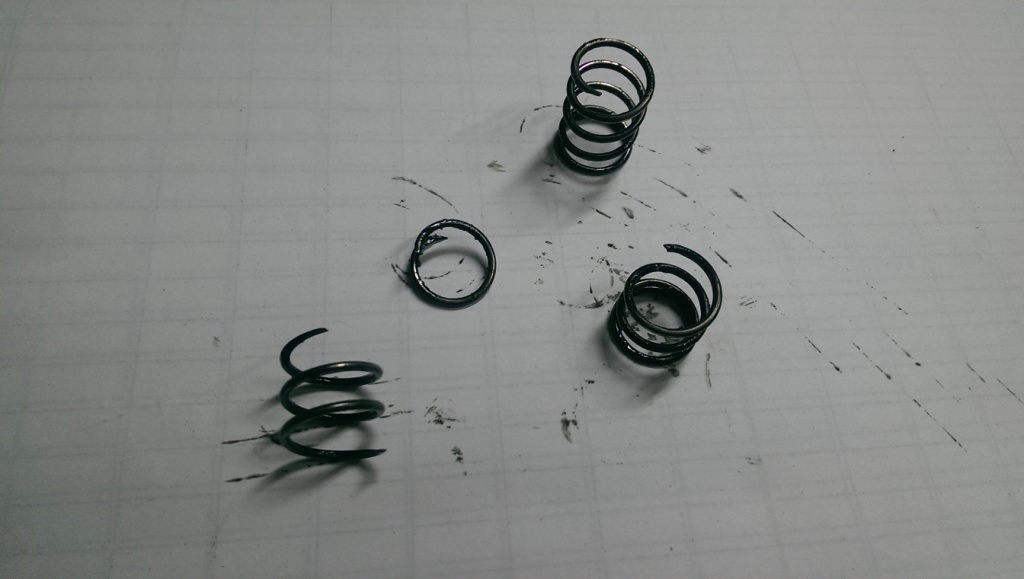

Сам три дня назад столкнулся. Поехал в очень глухое село "вечерю" кумовьям отвезти. Не доезжая 15 км перестали наглухо включатся передачи!!!!!!(((
С горем по полам втыкнул третью и дошкарябал на место дислокации.
Спасибо ФОРУМУ(!!!) долго не думая, на следующий день затолкали на яму. Вытянул поршень из главного цилиндра, загнутой проволокой выковырял то что осталось от пружины. Взял у кума, с его шестёрки, старую, поставил.
Одна проблема не смогли прокачать. Но уже на следующее утро, видать пузырьки сами вышли в бачёк, всё заработало нормально.
то, что осталось от родной пружины!!!
 Просмотрено:  474 раз(а)
