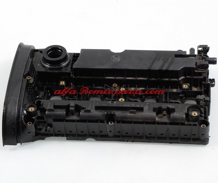

Елементарно все. Якщо кулачок не достатньо відкрив клапан це значить що не достатньо потрапило повітря в камеру згорання!!!! А форсункам насрати скільки там повітря вони льють відповідно датчика положення дросельної заслонки!!! І доречі встановив я вже гбц з Альфи 2.0 твінспарк , все робить .моторчик знову норм працює! Були моменти тільки з шківом на випускному розпредвалі, потрібно ставити рідний а я поставив альфовський і мотор не хотів пускатися!! Мітки на шківу для ДФГР відрізняються. Встановив рідний шків і вуаля все працює. Зараз шукаю ціленьку кришку розпредвалів і облицьовку на неї.
Найкраща та на якій гоцаєш!!!

В кого є пропонуйте!!!
