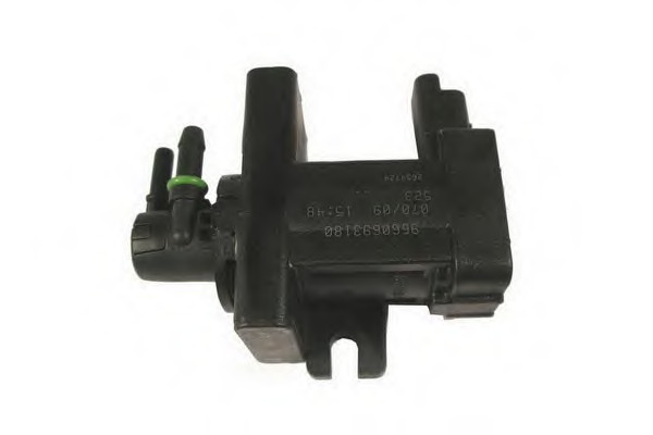

Проблема следующая: при глушении двигателя, должна кратковременно перекрываться заслонка подачи воздуха в коллектор. Управляется вакуумом, дает сигнал клапан на фото.
У меня при глушении заслонка как стояла, так и стоит в открытом положении. Был у мотористов, проверили вакуум в магистралях есть, на этот клапан подают напряжение, он щелкает. Разбирали его, видимых повреждений мембраны нет, шток чистый в смазке. На клапан, БК питание подает, в чем прикол, не понятно. Однако замечено, что у этого клапана довольно большое, по мнению электриков сопротивление порядка 40 ОМ.
Я конечно понимаю, что можно купить новый клапан, но стоит он не мало и проблема может оказаться не в нем.
Нужна помощь в следующем:
1. может кто-то уже решал эту проблему, как можно проверить на работоспособность этот клапан?
2. если есть в Днепре такая машина, с работающим клапаном, отзовитесь.
