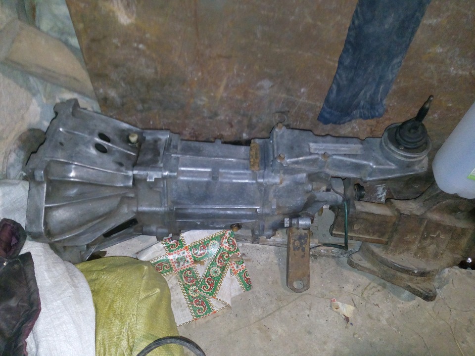

Доброго времени суток всем! Очень прошу вас помочь мне с информацией по двигателю и кпп с 131-го (132 CB ОАО). Дело в том, что мне достался отдельно кузов и отдельно движок (кпп я докуплял отдельно), двигатель без навесного, так интересует что именно можно поставить взамен недостающих запчастей. Распишу все по пунктам, так думаю будет понятнее.
1. Самой главной проблемой является то, что я купил кпп вместе с колоколом но без выжимного а самое главное без вилки, насколько я понимаю там совсем другая система чем в классике, поэтому интересно где можно купить выжимной, лапу и все что нужно для функционирования сцепления.

Через екзист никогда не покупал потому боюсь не то заказать и потом попробуй поменяй, если цена оригинальных зп (сцепление, стартер) почти одинакова то даже и лучше я хотел бы все родное, вопрос в финансах. Коробку брал с 132 (Аргенти) https://a.d-cd.net/3bf8bc6s-960.jpg

КПП не 132. (возможно и были такие мне не попадались.)
132 рычаг переключения прикручен без бороды (как в жигуля) Very Happy
Стартер похоже с левой стороны.
Химия со стартером без маховика под эту(от этой) коробку врядли получается.
(посадочное в колоколе и рассчитано под неопределимый размер маховика)
