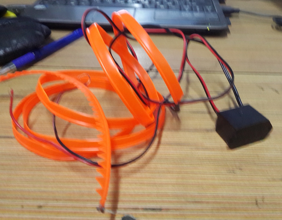

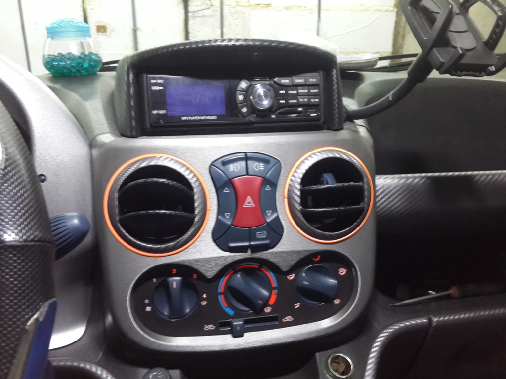

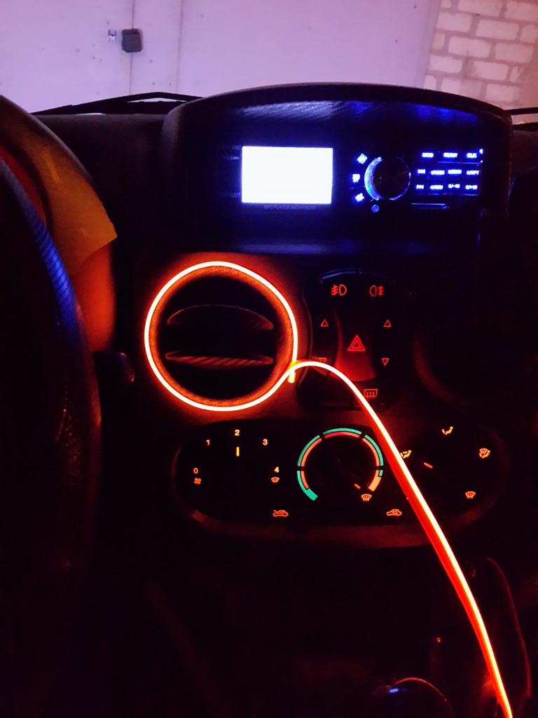

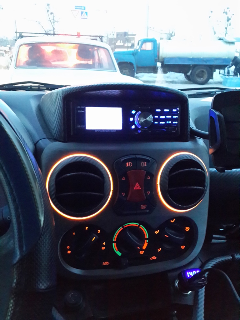

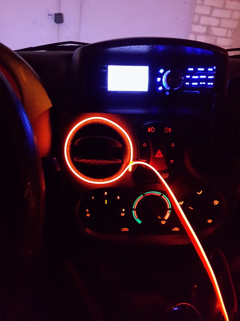

Всем привет. Правильнее бы было создать тему в разделе тюнинга, но мне кажется туда редко кто заходит. Итак, случайно наткнулся на али на интересный вариант для тюнинга/стилизации вобщем-то чего угодно. С картниками как выглядит в авто. Решил опробовать. Нашел цену поинтереснее и заказал.
Названий-синонимов у этого чуда много: холодный неон, ел провод, el wire. Называется правильно Электролюминесцентный провод. Есть куча видео и инфы о нем на просторах интернета. Есть уже и разделение по поколениям.
Есть масса цветов, каждый может подобрать себе по вкусу. Он бывает разной толщины, от 0,9мм. Но главное, есть не круглого сечения, а кругляк со "шлейфом" как бы, чтобы этот шлейф можно было всовывать в стыки пластика торпеды, к примеру. Как раз, "автоколхоз вариант" Smile. Я выбрал оранжевый, понятно почему. По факту разным цветом он светится за счет окраса оболочки. Сама светящаяся жила светит белым с голубизной. По глазам не бьет. Мне очень нравится, всем кому фастаюсь - тоже Very Happy . Его можно резать на любой длины кусочки и спаивать, правда работать приходится "ювелирно" (смотрим видосы в ютюбе). Пищащий блочек подключил к лампочке подсветки печки, там же внутри его и расположил. Слышно только при заглушеном движке в абсолютной тишине. Собсна фоты.
Продолжение следует Wink

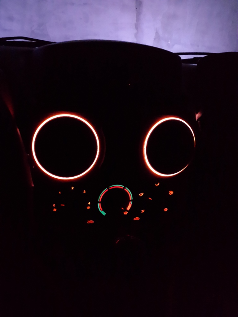

Продолжим. Тем, кто погуглил, прочитал вышесказанное и готов двигаться дальше:
Пищит не сильно. Когда подносишь блочек к уху, писк комариный. Если раздражает, коробочку можно под капот сунуть, и просто провода вывести в салон. Да, там таки переменка. Видел видосы, что 300-700 В. Мои замеры показали 160-190В. Скажем так - кусает, но не сильно. Чудо инвертер по ходу выдает 0 целых, х..й десятых А. Сам провод в двойной изоляции (первая -цветная оболочка, вторая - прозрачная, а уже внутри жилки-волосинки. Так что вполне электробезопасно. Т.к. имеем этот самый шлейф, то сгибается это чудо только в одной плоскости. Поэтому я подкусывал его по всей длине "ёлочкой". На первом фото показан такой кусочек.
Минусы. Как уже не раз убедился, то, что китайцы делают под 12В, никак не предназначено для работы в автомобиле (если только это не "чисто" автомобильная шняга, типа автозарядка и т.д.). Есть жалобы о недолговечности блочков-инвертеров. Отчасти правда. У меня они проработали от компьютерного БП (где 12,0В) пол дня. Всё отлично, не грелись и т.д. В БС авто же 14,+ В. В авто проработал примерно столько же в общей сложности, если не меньше. Сегодня утром задымился Confused . Вывод, надо ставить DC-DC конвертер и выставлять 12В. Можно, кстати и меньше. Тогда тусклее светит, может быть плюсом, чтобы не так ярко светило, елси много натыкать гирлянд.
Я покупал комплектом блок под 12В+3м провода за 2.8$. Взял таких 2 штуки. В итоге от одного блочка спокойно горит все 6 метров, примерно на 30% тусклее.

Stas_Bar
Хе-Хе. Ничего подобного. Как минимум на моей практике. По фото видно, что у меня светится только 4 ветродуйки. Каждая по 9 см в диаметре. Итого имеем 30 см на каждую. Всего 1,2 м. В комплекте с 1 блоком идет 3м провода. Так что я его и на 50% не нагружаю. К тому же производитель заявляет, что с 12-вольтового блочка может светиться до 10м провода. Как я понимаю на какой-то минимальной яркости.
Здесь причина в том, что никакой стабилизации напряжения нет (вобщем-то о ее наличии ничего и не указано, так что без претензий как говорицца). И причина выхода из строя из-за 14В в БС.
В этом я также убедился на примере гибких ДХО, которые внедрил себе в фары. Ну там вообще просто светодионая лента стоит. LED'ы, то вообще отдельная история в плане требовательности по питанию.
В любом случае поставлю стабилизатор. Он 20 грн регулируемый на радиорынке стОит.
Кста, существуют блочки для "розжига" этого провода на питании от 3В, 5В... Т.е. к примеру батареек и USB. А также вариант исполнения в виде ленты плоской, а не круглого провода.
Кста №2, шлейф на моем варианте позволяет вшивать его в ткань. Подумываю замутить чехлы на сиденья.... Если оно себя хорошо зарекомендует.
Кста №3, вариант "мой" позволяет внедрять без приклейки, хотя бы в видимых местах т.е. сохраняется возможность возврата к стоку. Я думаю это довольно важно.

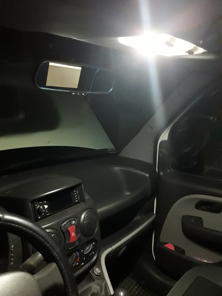

Я вот тоже себе замутил подсветку салона от штатного фонаря. А то уровень штатной освещенности из серии - поймал негритянку, сказал "Слава тебе Господи" и утащил ее в темноту...
Прикрутил алюминиевый профиль со светодиодной лентой и вот оно счастье. Теперь можно мандавошек ловить. Smile
На фотке глубоким вечером при выключенном свете в гараже. Чисто подсветка работает и все.

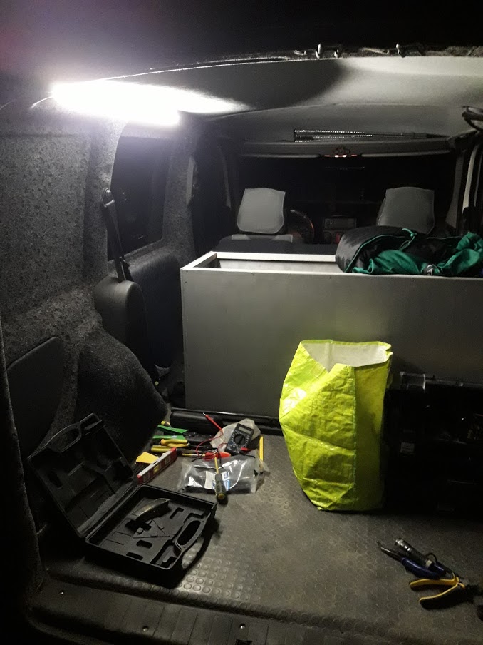

Ну признавайтесь кто какие светодиоды сюда воткнул чтобы эта порнуха светила как сердце Данко, а не как гнилушка на болоте. Ну и соответственно чтобы адекватно работала с бортовой сетью Дублоныша. Smile

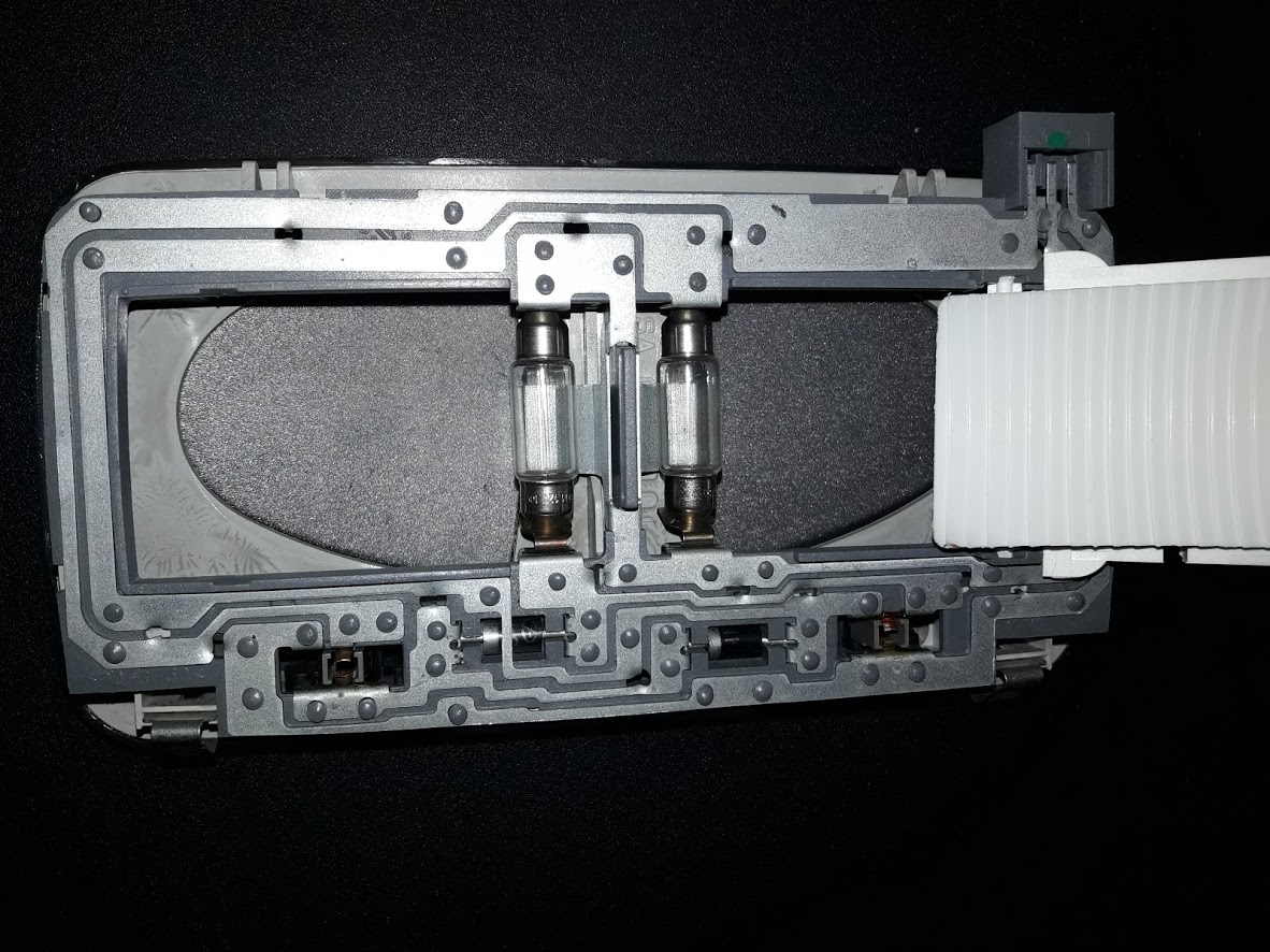

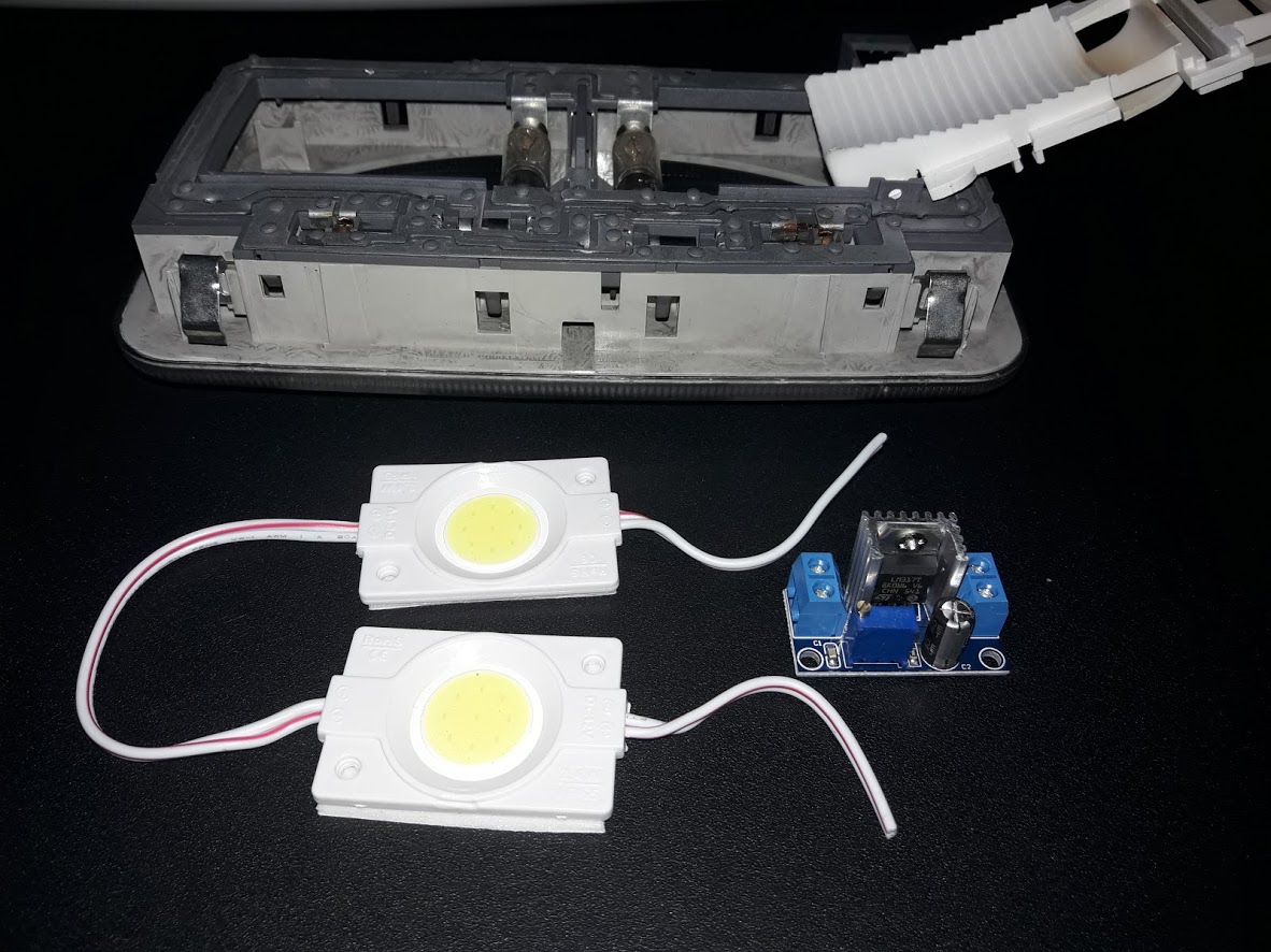

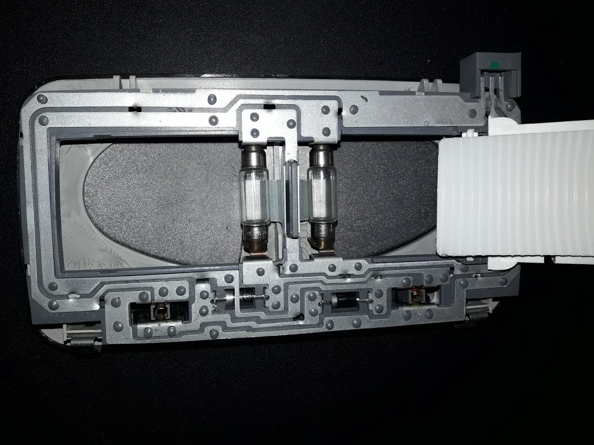

Вот взял набор для рэинкарнации водительского светильника салона . Два светодиода мощностью 2,4 Вт и электронную плату стабилизации LM-317 DC-DC напряжения на 12 вольт.
 Просмотрено:  332 раз(а)

СообщениеДобавлено: Вс Окт 14, 2018 20:04    Заголовок сообщения: Ответить с цитатой

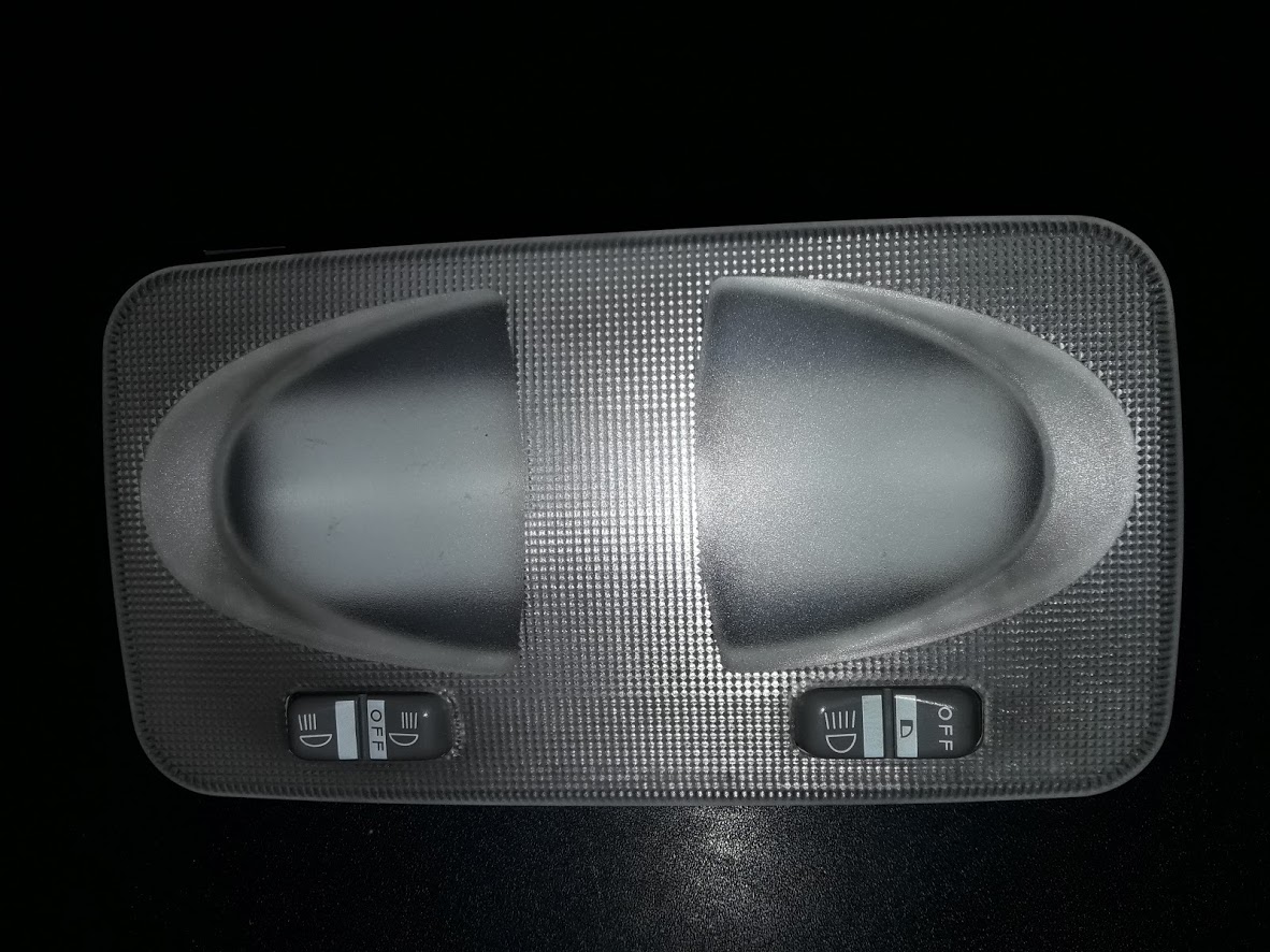

В результате трудов получилась вот такая цаца. Притом диоды плавно затухают (димируются) все как доктор прописал. Теперь можно и колбасу со спокойной совестью на торпеде резать, и хамсу на газете на сидухе раскладывать. Под картофан в мундирах Smile
Больше фото в бортжурнале Белого Единорога
