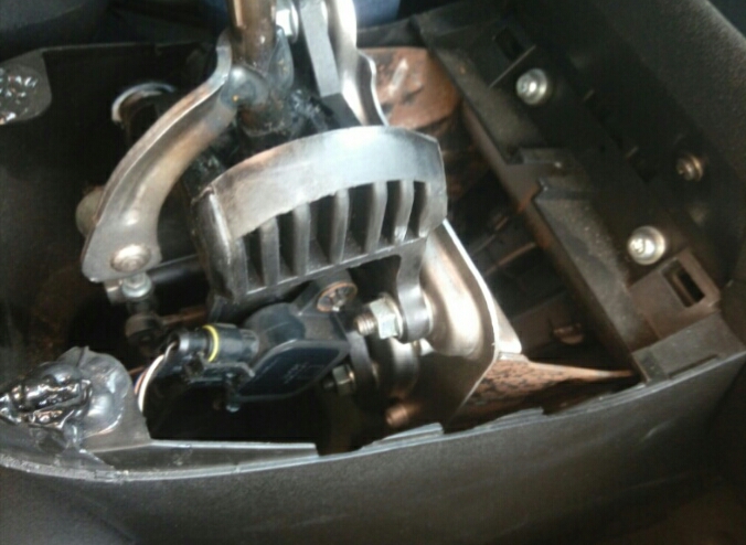

Всем привет! Заменил коробку на 263 добло. Груз. Поставил с пасажира. Перестал работать круизSad комп показывает что он активен и работает. А вот когда переключаешь передачи то комп видет только заднюю передачу. Что это? Без круиза уже не могу ездить..

У меня не работает на любой передаче. Мозги не видят что я делаю переключения. Видит только заднюю. Что это за датчик на кулисе? Может это он отвечает за выбор передачи для мозга.

У меня в 2006 году такого датчика нету,не знаю за что он отвечает.Может кто-то подскажет ,но судя по всему это просто лягушка на заднюю передачу, или на нейтралку для сигнала компьютеру либо на лампы заднего хода.

Не. На задний ход стоит в мкпп
