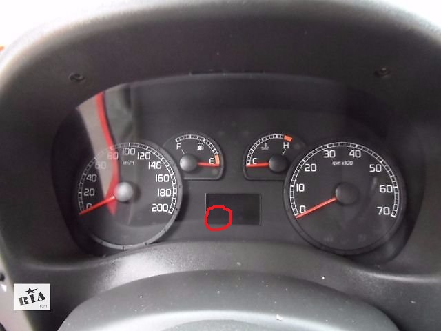

Сьогодні, сам по собі на панелі приладів включився показник температури
той що біля одометра,трошки поробив і знову погас (радість була не довгою). Його взагалі можна якось активувати.

Я маю на увазі цей "помітив червоним"
на деяких моделях працює на інших ні...

Если правильно понял-это указатель температуры за бортом.Если показал,а потом погас-контакт с сенсором.Не знаю где сенсор в данной модели,а вообще в зеркалах.ИМХО

на таких приборках указателя наружной температуры нет.
указатель есть вместе с датой на трехстрочечных приборках. на этой приборке две строки, и там где ты обвел вроде бы корректор фар показывает состояние.
Rolling Eyes[/quote]
Вы вважаєте, що мені нема більше чого робити як займатися флудом....
спеціально знайшов старе фото із свого авто, приборку включав через комп і як бачите символи існують, а працювати не хоче..

саме головне, що виставлене вами фото має три рядки.
якби ви сказали шо у вашій машині панель трирядкова, то я б нічого не писав.
так що шукайте сам датчик і провод куди він іде.
можливо датчик в дзеркалі, а в гофрі переломився провід.

Якщо чесно я пізніше побачив що виставив 2-х рядовий дисплей (просто взяв фото з інет.) раніше не звертав увагу.
