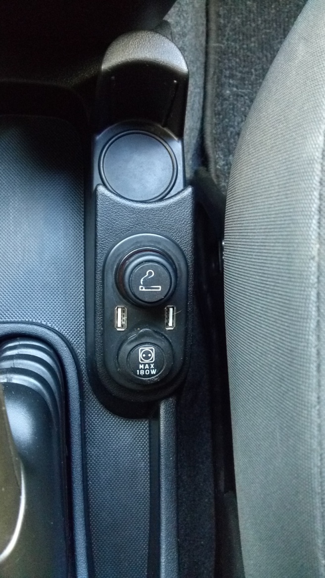

Под панелькой обнаружен дополнительный разъём ))) см.фото

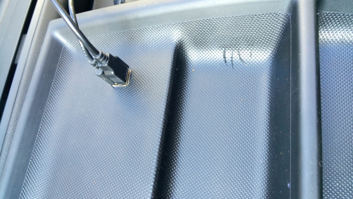

зробив собі от так.

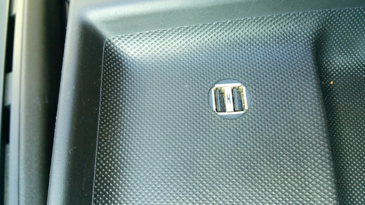

Брав авто з фірми. На передній панелі над магнітолою був просто отвір після чогось. Думаю там стояла антена GPS, оскільки хомутами був прикріплений до проводки варварськи обрізаний коаксіал антени GPS. При продажу роботяги вирвали все. Прийлось робить USB. І естетично, і практично. Підключаю телефон, провід не заважає. А в другий - блутуз до магнітоли.

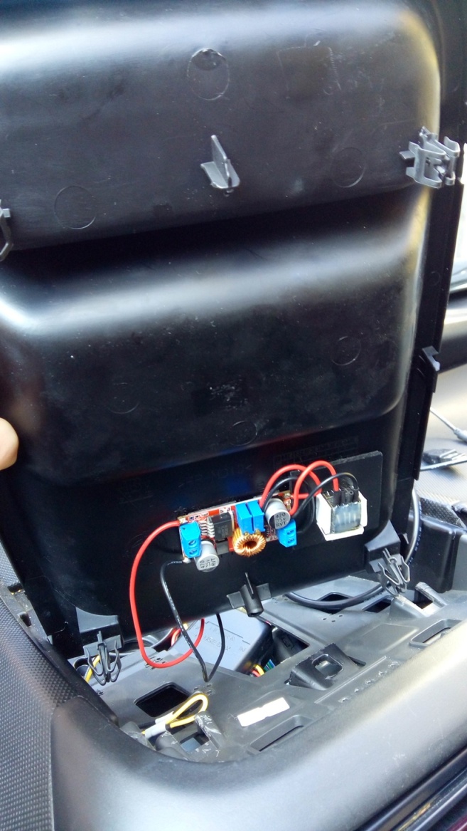

Плата USB. В чому плюс - при роботі генератора напруга скакає 12-14В. Плата тримає рівно стільки, скільки поставиш. У мене 5,05В. І ток можна виставить. Поставив максимально 5А, щоб при роботі GPS на телефоні ще й заряджав телефон. Плата на двосторонньому автоскотчі закріплена.

Батарею не убьешь?
Телефоны с быстрой зарядкой 2,4 А максимум, в последних до 3А видел,
5А не загонит её????
У меня на выходе 2А, музыку через AUX слушаю и заряжает...
