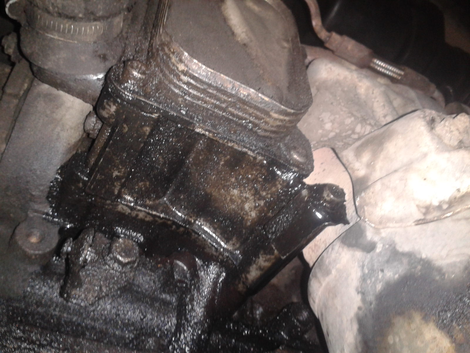

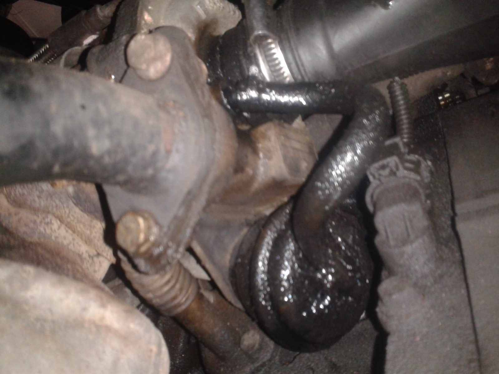

З'явилось п'ятно під авто. Сьогодні заїхав на яму, там така картина. Крильчатка турбіни без люфта, масла в патрубку інтеркулера немає, клапан турбіни не закисший (рухається). Двигун масло майже не бере (від заміни до заміни без доливань), хоча зараз з появою п'ятна, з'явився запах масла з вихлопної. Куди копати? Може клапан єгр?

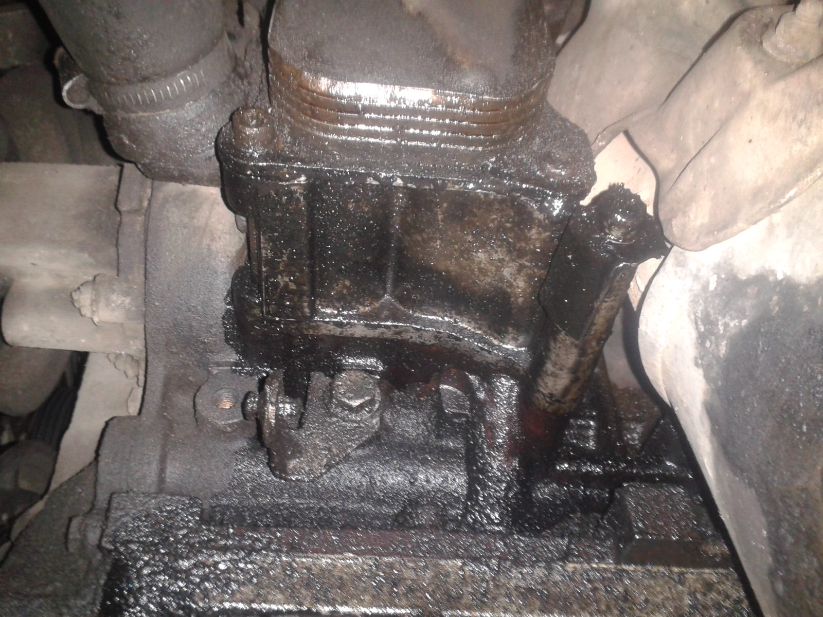

Поїздивши день виявив, що капає з-під охолоджувача масла. Мабуть пошкоджена прокладка, хто знає її номер? І чи треба зливати масло, коли відкручувати охолоджувач?
Была проблема, отдельно прокладок нет, я садил на герметик, масло не сливал. Сливал антифриз, но только потому что в нем было масло.

Замовив прокладку під теплообмінник (350 грн за оригінал, бо інших не існує), а тровить звідти. Тому, як мені підказали, треба зливати антифриз. Сам холодильник поки трогать не буду (це мабуть під нього прокладок у продажу немає).
