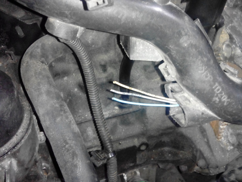

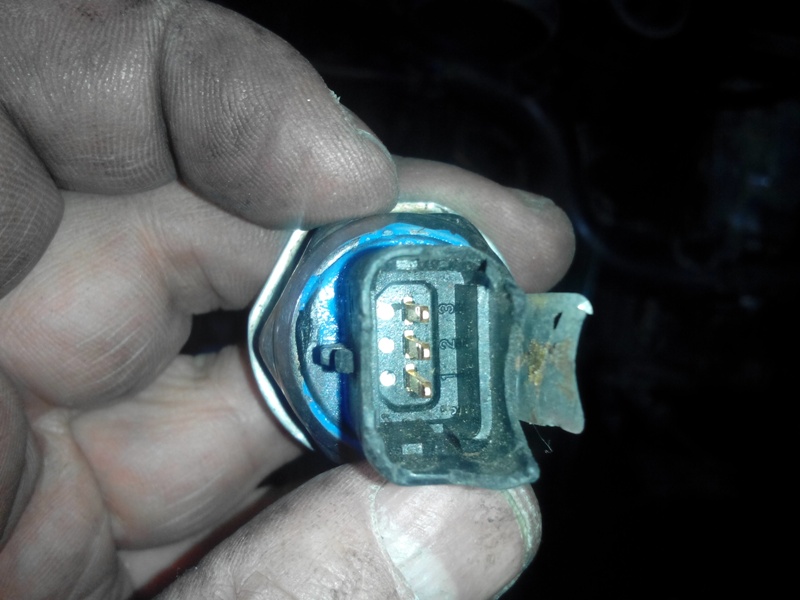

Всім привіт. Потрібна допомога в кого Скудо 2.0 120 після 2007го. Міняю проводку двигуна, купляв б/у. Одна фішка що йде на датчик тиску палива в топлівній ркйці зрізана (фото додав). Там три кольорові дрота (голубийЮ білий та жовтий). Хто може на свому авто зняті фішку з датчика та зфотографувати як вони заходять в фішку. Я вичитав інформацію, що на 1 пін іде +5, на 3 пін "-", на 2- информація. Можно й включить авто та прозвонить, але хочу впевнитися.

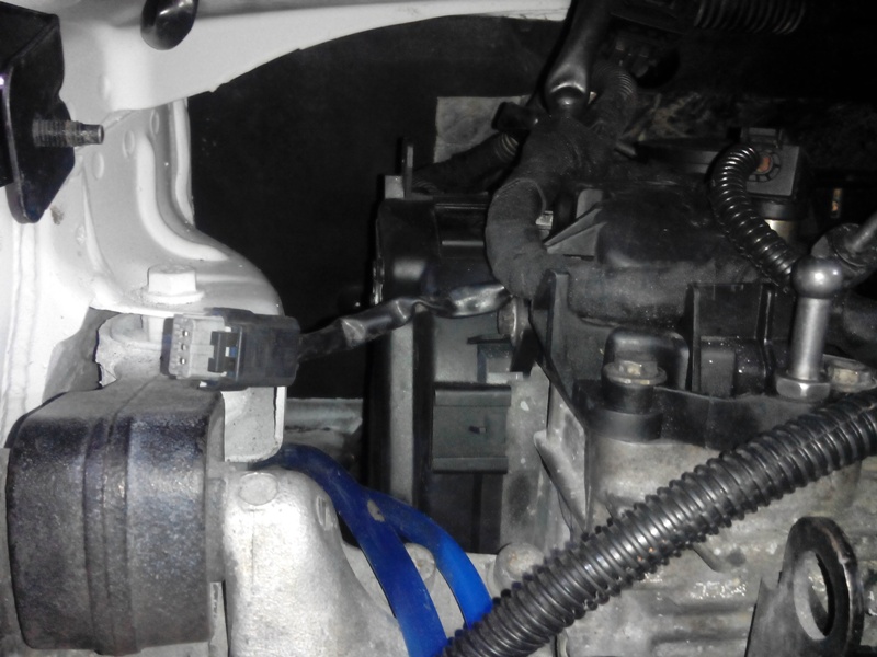

Ще одне таке питання щодо проводки. На верхній частині проводки, біля датчика вала распредвала, є фішка яка непонятно до чого йде, тобто зайва. Можете глянути як у Вас. Як шо вона як запасна, то хочу її взяти на фішку датчика тиску (підходить). Можк то не лишня фішка, а для для другого датчика распредвала, так в мене він один. (фото додав)

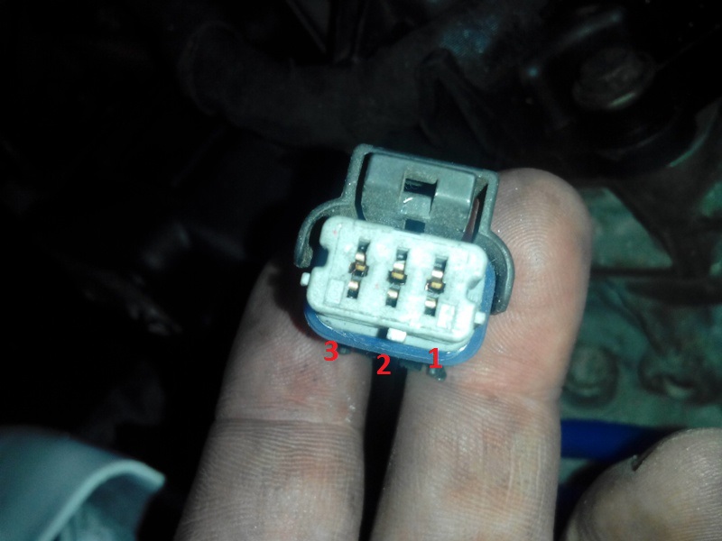

Я й не думав що це така труднощ для форумчан..... Всім дякую. Один дзвінок на розборку і фото по вайберу в мене.
може кому буде потрібно. Фішк датчика тиску в рампі
