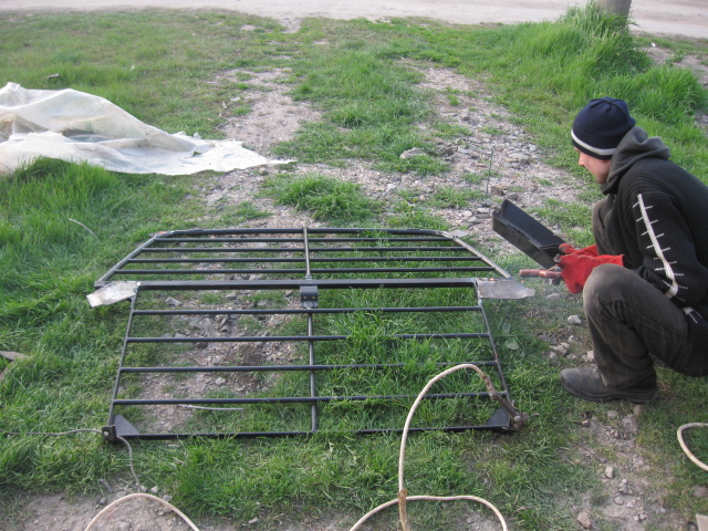

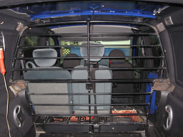

Вот мой вариант переделки перегородки В общем я сделал так : я ёё полностью переварил так что она полностью разборная Остаётся только каркас внешний Для чего так сделано чтоб можно было какой то груз длиный загрузить не снимая решотку а разобрав ёё изнутри авто Да и чтоб менты если вдруг остановили не к чему было придраться что решотки нет (ведь всё таки груз-пас) А так решотка на месте просто разобрана немного
