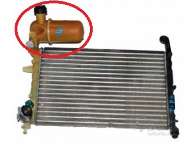

Весь прикол в том что у ваз радиатора нет отакой байды(фото)
И расш. бачёк "цепляют" где удобнее а иногда даже не проверив "штюцера" Winkна радиаторе маленькие которые обычно их два,потому как предполагается монтаж расш. бачка с любой стороны. (но один заглушен)вот если его подключить (не проковыряв) будут проблемы.
Плюс высота расположения "цього клятого бачка".играет тоже роль.
В общем если колхозить то стараться соблюдать параметры штатного.
І буде Вам щастя. Wink
