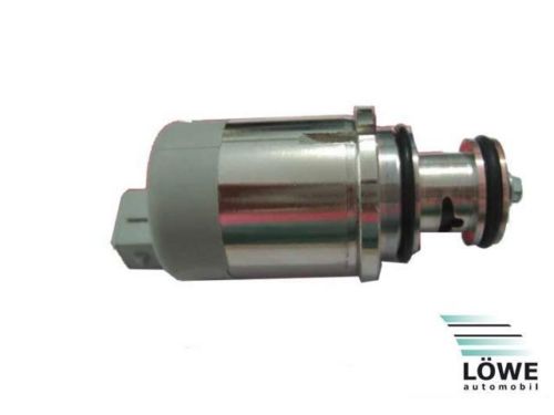

Ищу исправный регулятор холостого хода на Lancia Dedra.

Не жужжит? Как удалось сломать? Именно такой весьма проблематично будет. Можно на разборке подобрать с какой-то мазды, например...лишь бы фишка совпадала Smile

та в то м то и дело что жужит. и шток ходит туды-сюды, если загшуть патрубок.
но не могу понять что за ерунда: обороты плавают. выезжаешь - резко бах 2-3 к и держит. отключаешь разьем: падают до 800 и плавают. при зажигании до 2000 сразу не поднимает. вообщем как то странно себя ведет. фиг его знает, может это не он. а может чтото внутри заглючило. ну вот как проверить без другого?

Не он. Звони проводку. Может проблема в ЭБУ.

Эта хрень весьма примитивная

значит пока отбой. буду разбирать и чистить. все равно врядли б/у найду.

ЭБУ оказалось. ставил старое, которое 5 лет назад было залито через люк водой и глючило. вроде высохло. подключил все ок. ну ок так ок. но не ок. РХХ вообще вначале что включен, что выключен - никак на обороты не влияет. а потом бах, и 2-3 к. короче поставил назад, что стояло ЭБУ, и все нормализовалось.

А вообще-то, по симптомам, похоже на "гуляющий" контакт" в разьемах то ли датчика, то ли ЭБУ. Если бы полетел управляющий силовой транзистор в ЭБУ (типа нашего составного КТ827), то КХХ вообще никак не управлялся бы. Если рискнешь колупаться в ЭБУ, могу подкинуть его схему и расположение деталюшек.

Та да, похоже на гуляющий контакт. Было такое с контактами бензонасоса на крышке, тогда оно тоже так интересно "дергалось" во время езды.
