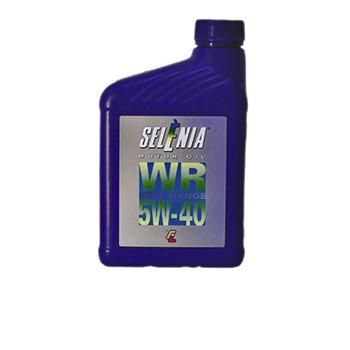

И купил оригинал. Проверял
я нашел на олх по 1л цена 150грн
у продавца было 3л и дал мне 430грн
а как проверить что это оригинал масло 5в40 wr- коробка рисунок .... ?
https://www.olx.ua/obyavlenie/maslo-selenia-5w40-IDpAiKQ.html#ad149a8143

СообщениеДобавлено: Пт Мар 24, 2017 17:17    Заголовок сообщения: Ответить с цитатой
Если я не ошибаюсь селенька идет только в жестяной банке по 2 л... А на фото , как по мне, какой-то под е босс

В каком-то видосе на ютубе про поддельные масла говорилось, что в ЕС запрещена металлическая тара для масел.

СообщениеДобавлено: Пт Мар 24, 2017 20:21    Заголовок сообщения: Ответить с цитатой
в принципе я уже 4 года из пластмассы и железне.
На оф.сто фиат есть только ж.банка !

СообщениеДобавлено: Пт Мар 24, 2017 21:20    Заголовок сообщения: Ответить с цитатой
в минулому році брав селенію 5 л в пластику а мененжер сказав що мають випускати 5л металеві банки замість пластика
