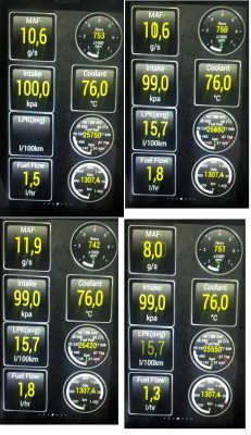

высокий расход, 15л/100км. Нужна помощь с данными по потоку воздуху ДМРВ и мгновенному расходу топлива л/час. На моем ЕЛМ показывает расход топлива на ХХХ ходу не стабильный от 1,3-1,9 л/час. Раньше помню было меньше где то 0,9-1,3. При этом воздух ДМРВ (MAF) тоже плавает, который и задает компу изменять поток. ФИльтр воздуха новый, с фильтром и без фильтра показания не меняются.
Т.е. кто пользуется ЕЛМ, подскажите какой поток топлива у Вас.
Знаю точно, что у меня одна форса не доливает, нужен ремонт.

на повишений розхід впливає датчик дмрв, елм не є прибор який дасть точні результати, потрібна толкова комп діагностика, якщо проблема в дмрв маю на продаж бу ціна 800 грн
Так, я розумію що ЕЛМ не той прилад, але його показники з витратами пального схожі з дійсністю реалі. Саме я і питав в кого е ЕЛМ щоб зрівняти показники з ним, а не з якісним прилодом.
Вашу пропозицію буду мати на увазі як що Ваш ДМРВ в загалі справний, бо я маю вже два ДМРВ і вони показують однакові характеристики.
До речі, чи е спосіб провірити справність ДМРВ по опіру або по показниках напруги.
Я пеервіряв як у цьому відео, маю 0,97В, тоб то робочий https://www.youtube.com/watch?v=akw7KXKXBMQ

як варіант можуть бути проблеми з егр,... заклинив.... я маю елм і показники розходу повітря сутєво міняються якщо егр не працює..... попробуй відєднати датчик дмвр і подивитись на витрату повітря, а також на розхід
ЕГР робочій, а от було що він в мене був заклинений (до заміни), то я б не сказав що росход пального збільшився, мо же й було але цього я не помітив. Не впевнений що рація в цьому є, як що кількісьть поверненого повітря меньше через ЕГР, то тоді двигун більше тягне повітря через ДМРВ і тоді палива форсунка повинна давати меньше, це так, але не відомо як воно там калькулює.
Я пробував затуляти частину труби перед ДМРВ, зменьшував повітря, то палива кидало більше, було видно по ЕЛМ поток палива збільшився.
Як що відєднати датчик дмвр то ЕЛМ не покаже витрату повітря та пального, в такому разі компютер буде робити дозування з своїх розрахунків. Буде видно тільки середню витрату пального на 100 км.
