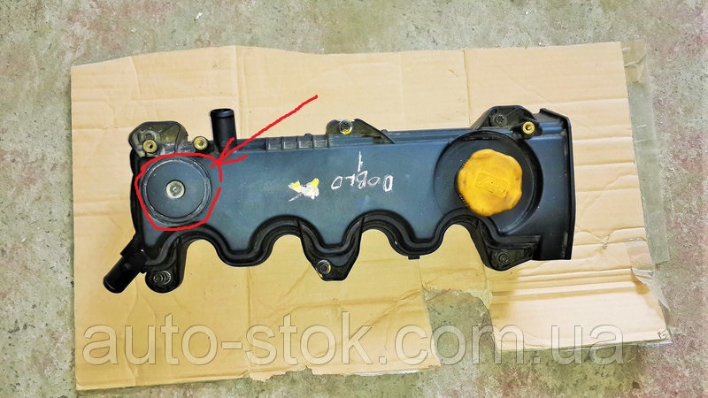

Привет всем!
Подниму немного тему))
На днях обнаружил, что снижается уровень масла в движке и это происходит динамично. При исследовании обнаружилось, что патрубок кторый соединяет воздушный фильтр и турбину в масле. При более детальном осмотре мастера на СТО сказали, что не работает перепускной клапан что стоит под клапанной крышкой и из-за этого масло бросает по трубке на в патрубок.
Вопрос: кто сталкивался с подобной ситуацией, проясните или посоветуйте какие предпринять меры и ремонтируется ли этот клапан или меняется с клапанной крышкой?!

Ок! Если я неправильно выразился, написал обозначения т.д. прошу меня не троллить, показывая мою неграмотность.
Вот поэтому я и здесь, чтоб прояснить ситуацию.
Прикрепляю картинку, где я обвел эту хрень, так будем называть ее до момента выяснения, так вот мастер на СТО сказал, что причина кроется в ней, она не отсекает масло, которое и попадает в патрубок.
В чем и вопрос, ремонтируется ли эта штуковина или меняется в сборе с крышкой!??

На некоторых ВАГ в клапанной крышке есть клапан ВКГ. Вот ему мастер с сто и озвучил проблему.

Та да, по фото крышки клапанов мы уже поняли...

Была похожая проблемка...
У меня стоял на головке здоровый ящик с кучей патрубков,под названием клапан-распределитель потока картерных газов.
Я его снял к еб...,сапун вывел на улицу,свободные отверстия надежно заглушил. Во впускном тракте стало идеально чисто.
Качество,гарантия.

Но а тут такое приемлемо?
