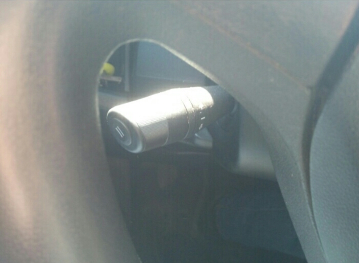

игорь...
Зарегистрирован: 31.01.2013
Сообщения: 28
Откуда: Черкассы
Авто: Fiat doblo new
СообщениеДобавлено: Пт Мар 31, 2017 11:53    Заголовок сообщения: Ответить с цитатой
Я ему звонил. Так как имею проблему с круизом. По общению видно что человек толковый. Много чего подсказал и помог. На счет круиза он есть на всех мозгах его только надо активировать. И естественно ручка.
 Просмотрено:  560 раз(а)
Последний раз редактировалось: игорь... (Сб Апр 01, 2017 07:38), всего редактировалось 1 раз

Всем привет! Так и не могу побороть проблему круиза. .... После замены коробки с пасажира на грузовик перестал работать круиз. Ошибки не выдает. Круиз активен. Включаеся но не работает. Компьютер в движении показывает что я еду на нейтральной передачи. Что может быть? Халп , скоро ехать на море, не хочу четыре часа держать ногу на педалиSmile...
krasavcheg
Зарегистрирован: 14.05.2013
Сообщения: 309
Откуда: Коростишев
Авто: Фиат добло
СообщениеДобавлено: Вт Май 09, 2017 22:41    Заголовок сообщения: Ответить с цитатой
Может концевик педали сцепления заклинил?
игорь...
Сообщения: 28
Откуда: Черкассы
СообщениеДобавлено: Вт Май 09, 2017 22:46    Заголовок сообщения: Ответить с цитатой
Но ошибки комп не даёт. А где он находится завтра сам посмотрю?
krasavcheg
Сообщения: 309
Откуда: Коростишев
Авто: Фиат добло
СообщениеДобавлено: Ср Май 10, 2017 07:41    Заголовок сообщения: Ответить с цитатой
Сверху над педалькой сцепления
