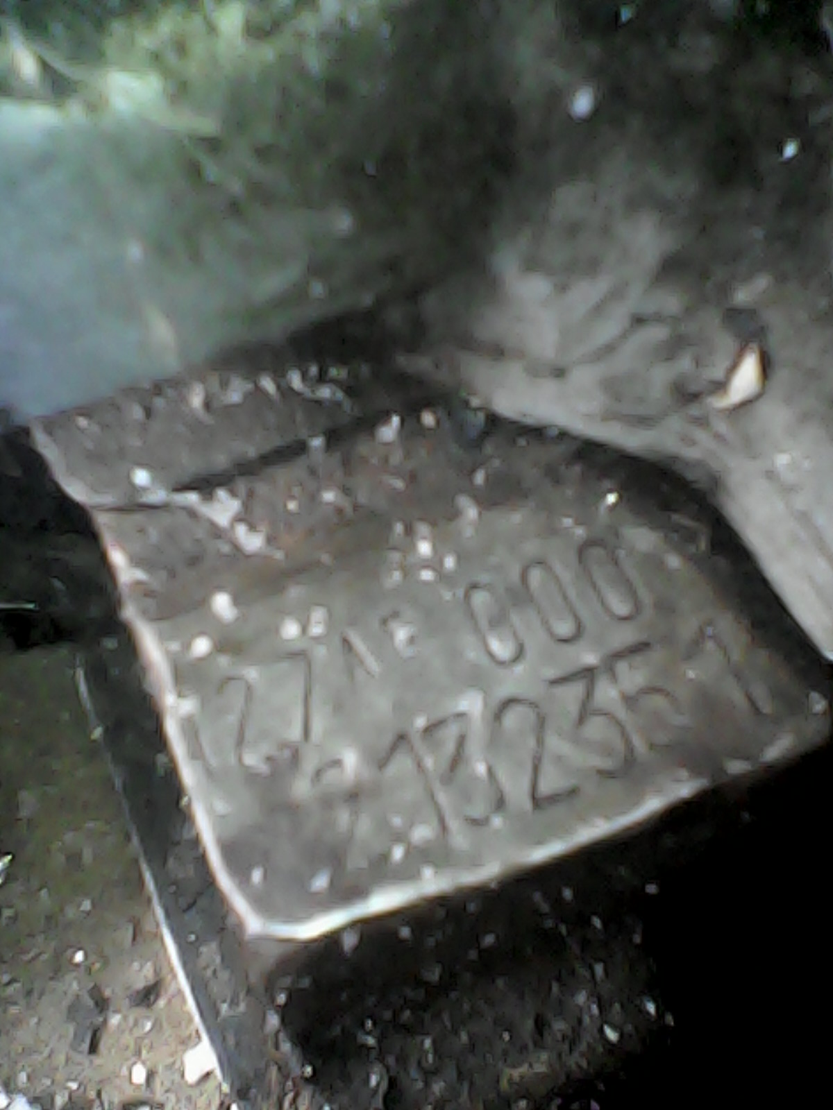

Клеймо на блоке что говорит?

говорит чистый дизель вот что написано на блоке 127А5000 2132351
СообщениеДобавлено: Вс Апр 02, 2017 20:29    Заголовок сообщения: Ответить с цитатой
Поздравляю!
У тебя квазимодо, я только думал как это возможно, а оказывается кто-то схимичил! Это дизельный блок с КВ, шатунами, поршнями, хотя могли проточить под что угодно (в смысле поршневая), обрезали в нахалку диффузор, ту часть куда ТНВД крепится, одели бензовую голову, подобрали ремень (скорее всего родной от 138-го оделся как положено) ну и интересно что намутили с роликами ГРМ.

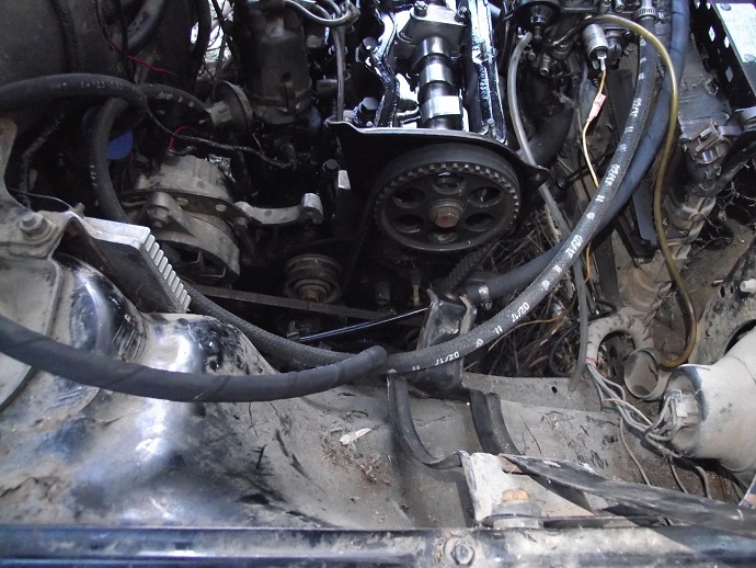

вот сторона ремня ГРМ

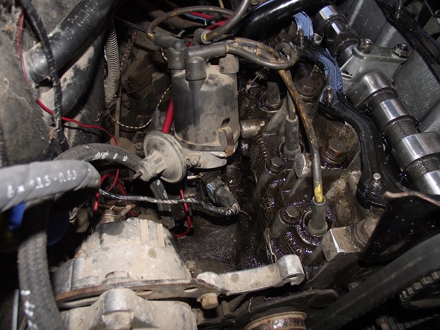

а вот где трамблёр стоит крупным планом

вы ошиблись все и сразу...
квазимодо отменяется.
это 127А6.000 - 1049 сс.
Ритмо с таким покупался, мотор лежит в гараже.
зазоры, есишо, 0.3 и 0.4.
если остались сомнения - могу сфоткать свой мотор, когда в гараже буду.

тоесть ты хочешь сказать что там просто ошибка на блоке и то не 5 а 6?

по этой фотке я ничего не хочу сказать там расфокус такой, что никакие очки не помогут, а вот узнать мотор, с которым проездил почти два года и ремонтировал своими руками, а также неделю назад перевозил с одного гаража в другой - смогу одним прищуренным глазом в три часа ночи после дикой пьянки Wink

спасибо буду читать про этот двигатель а завтра на работе сфоткаю получше и выложу посмотришь очень был бы рад если ты будешь прав а то уже немного надоело сидеть по форумам и читать разные версии про него.уже просто охота его запустить и отдать чтобы ездили
Сообщения: 25302
СообщениеДобавлено: Вс Апр 02, 2017 21:16    Заголовок сообщения: Ответить с цитатой
для опознания мотора лично мне фоток достаточно, более чем.
расположение коллекторов, форма клапанной крышки, расположение свечей и трамблёра, корпус термостата, та даже натяжной ролик ГРМ в конце концов!
чисто для себя можешь порассмотреть пятак там или шесть. мне и так всё понятно Wink
