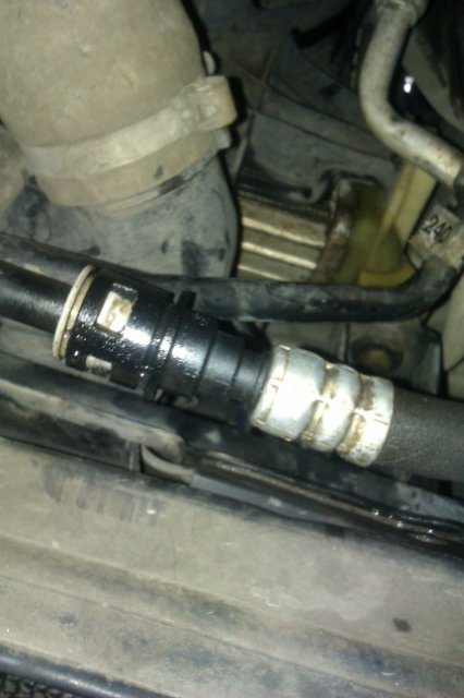

phosaly
Уважаемый! Я на днях менял отот змеевик. Для снятия достаточно снять с интеркулера патрубок резиновый. Снимал токо защиту двигателя,естесственно. И сам бачок откручивал. бо одна трубка-быстросьем-а доугая привинчена до бачка. И сразу приготуй хомутик для замены-родной вернуть-тяжко
phosaly
Зарегистрирован: 27.05.2013
Сообщения: 1673
СообщениеДобавлено: Ср Апр 12, 2017 15:02    Заголовок сообщения: Ответить с цитатой
sulzer писал(а):
phosaly
клипс трудно снимать ? и как снимать ?
клипс

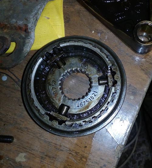

Perspectiva писал(а):
Привіт всім. При обгоні на 5-й передачі, почув скрегіт (ніби не до кінця ввімкнена передача) і різко виросли оберти. Всі передачі працюють крім 5-ї. 5-та вмикається нормально, але при відпусканні зчеплення чути скрегіт. Почитав форум, хтось написав, що розвалився синхронізатор. Підкажіть, будь ласка, хто з таким стикався, де шукати, і що дивитись. Дякую.
P.S. Ще момент, 5-та передача стала погано вимикатися, треба трохи посмикати і тоді скидується.
P.S. Машина не їде на 5-й.
Діагностував в чому була причина. Розвалилась ступиця вмикання 5-ї передачі в 3-х місцях + злизало шліци.
Також б"ється по коду 55204143
