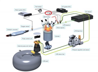

Касательно фразы "газовый мозг подключается в разрыв провода бензофорсунок", имел в виду то что обведено красным овалом на изображении. И что касается моих "глубоких" познаний ГБО на авто, спорить не буду, поэтому и ставлю вопросы, может не ясно высказываюсь.
Просто даже если будет ставить установщик, хочетса самому разобраться. А если во всём разберусь, то может и сам поставлю, с газом дело имею в быту.
За ответы благодарен, за то, что морочу голову, извините...

это упрощённая схема подключения.
разрыв на управляющем проводе нужен для отключения этих самых форсунок при переходе на газ.
третий раз: не морочь людям голову.
хочешь ставить газ - ставь. нема противопоказаний для этого мотора и этого впрыска Smile

Кстати - на картинке нарисовано 5е поколение...
