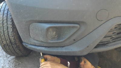

Искал ПТФ, все предлагают одно и то же (для доблика 263 кузов).
Заказал, привезли, получил.
Взяв в руки и осмотрев ПТФ, у меня появились сомнения в правильности выбора.
Пришлось лезть к бамперу.

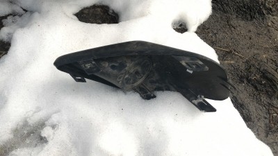

Машина поставлена на яму. Собираюсь начать с правой стороны, поэтому правое переднее колесо стоит по самому краю ямы и руль вправо до упора.
Откручиваем 4 шурупа крепления подкрылка в передней части. Сдвигаем подкрылок от крыла к колесу. В полученную щель просовываем руку и нащупываем замки заглушки.

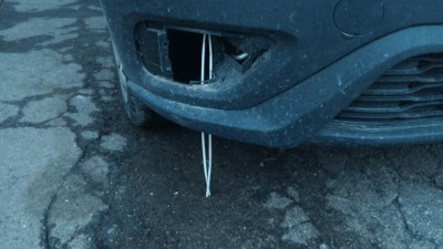

Первыми открываем замки, расположенные ближе к центру автомобиля.
Слегка натягивая на себя заглушку, освобождаем остальные замки.
Левая сторона аналогична. Только там чуть мешает бачок стеклоомывателя.

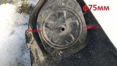

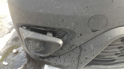

На заглушке 6 замков.
И похоже что заглушка размечена для вырезания.

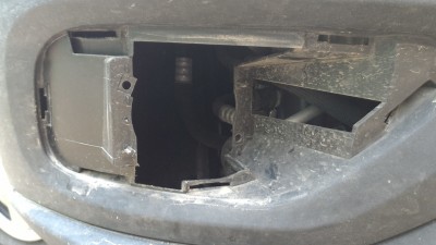

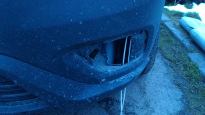

Осмотрев открывшееся место установки я сразу побежал в магазин возвращать ПТФ...

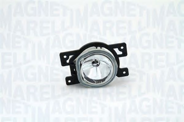

С баблом в кармане , но без радости в душе сел лопатить интернет.
Нарыл такое: https://www.drive2.ru/l/459781129193398069/.
Вроде от Фиата Пунто 2008-2012.
Есть DEPO, TYC и другие аналоги.

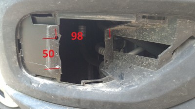

Крепления находятся в одной плоскости. Т.к. штифты смотрят на нас, то фара устанавливается снаружи (не пытайтесь вставлять её через подкрылок или моторный отсек!!!) По 2 винта с клипсами на каждую фару замечательно решат проблему крепления...
Даю ещё установочные размеры в бампере.

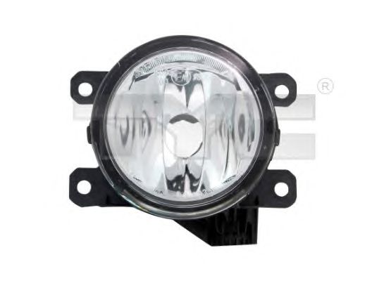

А ещё эти ПТФ приписывают к Фиату Дукато...
Маркировка:
FIAT 51858824
TYC 19-0935-01-9
DEPO 661-2019N-UQ
Судя по фото это уж точно она.
Правая и левая фары одинаковые. Регулировка на фаре смещена вправо. На машине я просунул термоусадку в отверстия для регулировки фары. Смещения в ту же сторону.
С понедельника начну искать у кого есть в продаже такие...

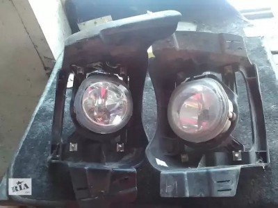

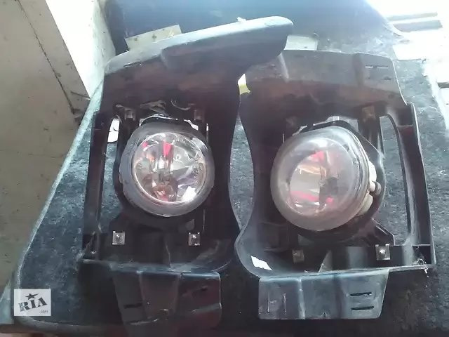

На 263-м кузове дорейстайле всё хуже - заглушек нет, а есть места в бампере, где нужно резать отверстие под фару. Но это не проблема, проблема в том, что к бамперу с завода должно быть припаяно крепление, к которому уже прикручивается фара. Выглядит фара с этим самым креплением, которое припаивается и отдельно не продается, так:
